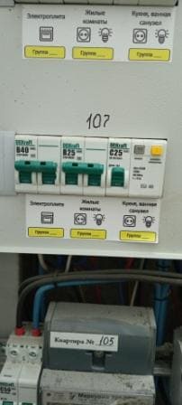

Сообщение TOPMO3 » 18 мар 2024, 13:18
Дом с газом или нет.
Описать, что имеется в коридорном щитке (и фото)
Скока комнат ... поди и так сойдет, коли окажется немного ... не пойму смысла делать в квартире, если застройщик посчитал достаточным коридорного.

Сообщение БДЮ » 19 мар 2024, 13:25
TOPMO3 писал(а):Дом с газом или нет.
Дом без газа.
3 комнаты, кухня, клодовка, туалет, ванна, 3 коридора.
Смысл в том что на кухне одна счетверённая розетка, одна под плиту и всё, а мне надо около десяти розеток. Получается тянуть все десять розеток от одной?

Нужно ли делать эл.щит в квартире?
Сообщение TOPMO3 » 19 мар 2024, 13:41
Не ужто у Вас такой плохой телефон, что не смогли более читаемую фотку сделать? :hmm:

Сообщение БДЮ » 19 мар 2024, 13:46
TOPMO3 писал(а):Источник цитаты Не ужто у Вас такой плохой телефон, что не смогли более читаемую фотку сделать? :hmm:
тел. нормальный просто сжал сильно :wink:

Сообщение TOPMO3 » 19 мар 2024, 13:50
Не знаю верно ли разглядел ... на Вашу всю квартиру, поставили два автомата (40А и 25А) и один дифавтомат (25А и возможно на 30мА).
Если это действительно так ... то абсолютно по всей квартире, должна быть проложена проводка ... сечением 4 мм.кв. ... и на выключателях и на светильниках ... везде! :biggrin:

Сообщение sibarit » 19 мар 2024, 13:53
40 ампер на плиту. Там 4 кв.мм.
На все остальное - 2,5 кв.мм.
Кладут наверняка так.

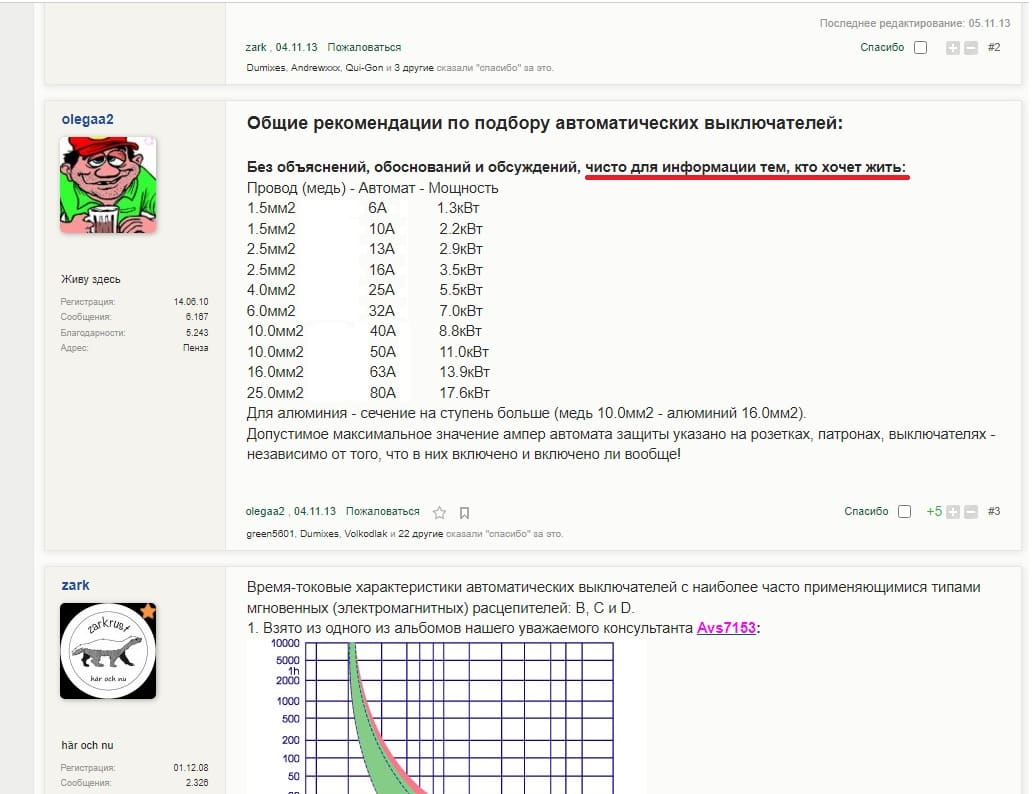

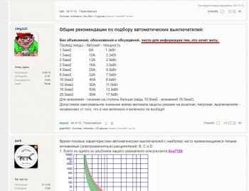

Сообщение TOPMO3 » 19 мар 2024, 13:59
sibarit писал(а):Источник цитаты На все остальное - 2,5 кв.мм.
Т.е. требования ПУЭ и ГОСТ_ов, для застройщика не указ чоли!
2,5 мм.кв. и 25 ампер - имхо, прямой путь к перегреву и последующему КЗ. Проводка ведь не открыто проложена.
Я не скрываю, возможно перестраховщик, пользуюсь и советую, согласно выложенному ниже ...

Сообщение TOPMO3 » 19 мар 2024, 14:04
Еще не известно, в квартиру с этих автоматов, каким сечением отправлено и сколько линий.
Если одной линией и 2,5 мм.кв. то в пору начинать выставлять притензии ... нехай обосновывают ... тогда и в квартире нет смысла делать щиток с вводными на 2,5.

Сообщение sibarit » 19 мар 2024, 14:09
Тогда если делать щиток в квартире, то заводить в него 10 кв.мм. со счетчика. Насколько я увидел, там АВ50.
