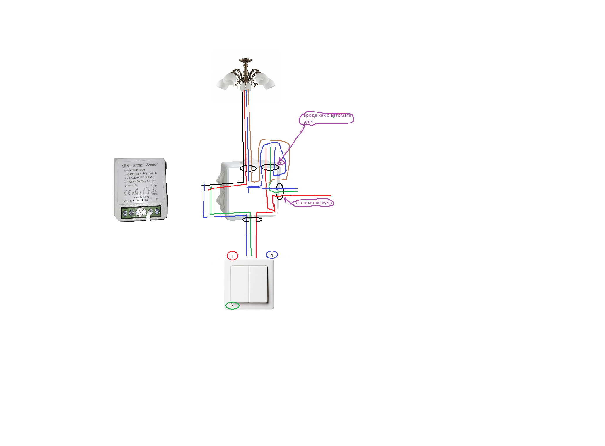

Привет всем кто решил помочь и спасибо))) хочу подключить smart switch в распределительную коробку, но голова не соображает как это сделать, буду благодарен если поможете!

tribalrus писал(а):Источник цитаты хочу подключить smart switch в распределительную коробку,
На Вашем фото, не разглядеть куда что подключать ...

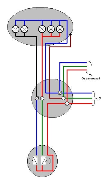

Очень хорошо, что сами накидали схему ... остался вопрос по точному определению, где будет установлен Ваш "свитщ".
Пока не понятно, какая у Вас модель и как подключается ... но предположу, что для его работы, возможно требуется наличие и нуля и фазы ... а значит "вместо/около" выключателя получится только при дополнительном протягивании провода "нуль" ... или ... отказа от ступенчатого включения ламп (будут все одновременно вкл/выкл).
Ниже Ваша имеющаяся схема ...

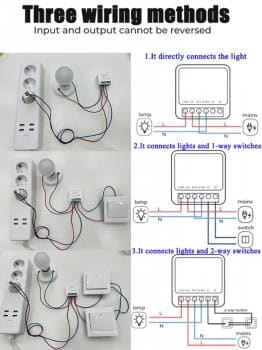

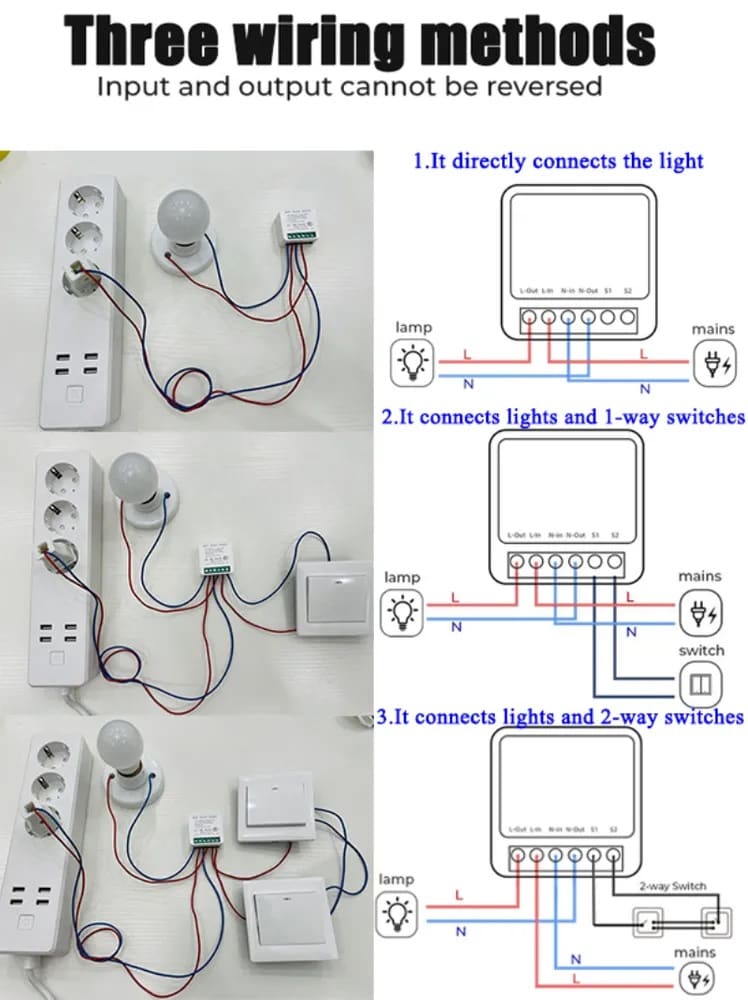

Думаю зря грешите на себя ... вот Вам картиночка ... вариант в середине, кажись как раз Ваш ... :wink:
Соберите всё на столе, опробуйте, придет и понимание и уверенность ...
