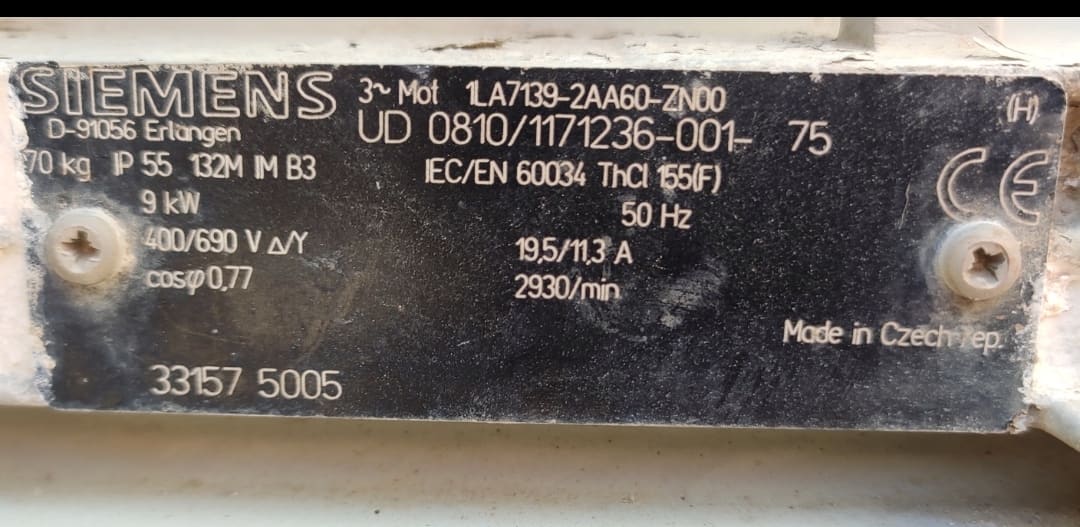

Привет всем. Есть проблемка. Подключал частотник к движку вентилятора. Когда разгоняюсь до 50 Гц - движок кушает 29А. А на шильде указан номинал 19,5А. Думаю - хрень какая то, может инвертор настроил как то неправильно. Подключил напрямую к сети - то же самое почти - 28,5 А. Как такое может быть? Движок подключен правильно - к сети 400В треугольником. Шильдик двигателя приложил... Ток на шильде ведь указан не тот, который по обмоткам течет, а тот, который из сети потребляется? Кстати, потребляемый из сети ведь линейным зовётся? Ничего не пойму

Я тут это, погуглил. Вроде в сети говорят, что если вентилятор без нагрузки (а я проверял без нагрузки - никаких воздуховодов, никакого сопротивления воздуху), то ток может быть выше, только насколько выше - не знаю пока. И ещё второе может быт - может кто то когда то движок поменял - поставил слабее, а он не рассчитан на такой мощный вентилятор. Буду проверять версии

RuslanK писал(а):Источник цитаты Вроде в сети говорят
есть спец вентиляторы, внешне не отличимы от обычных улиток, которые рассчитаны на работу с большим давлением на вдув.
Проверить легко. Закрывайте плавно подачу воздуха или выброс и контролируйте ток.
Если ток при закрывании падает, значит - это он.
Соблюдайте технику безопасности. Закрывать лучше фанерой большого размера
