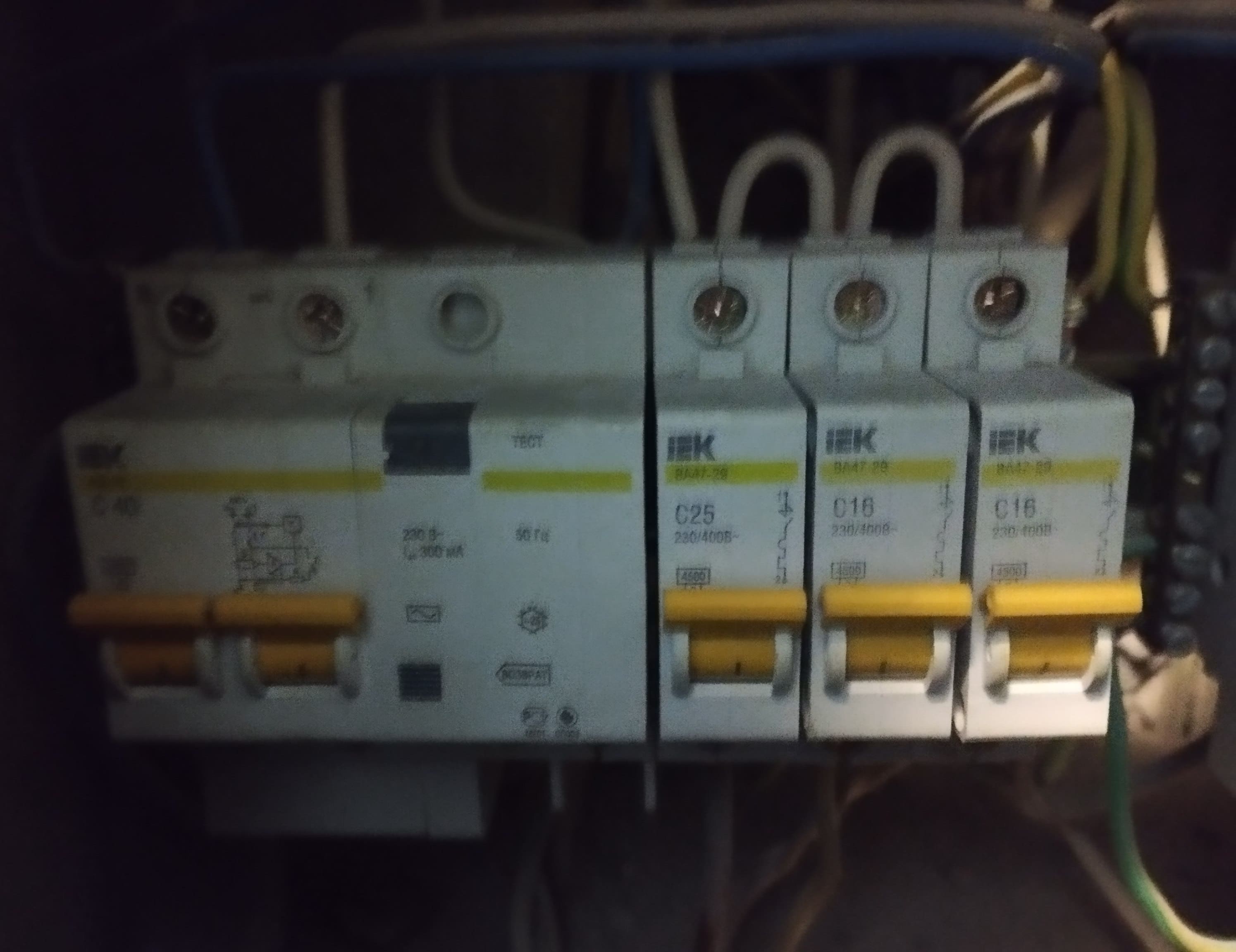

Aleks_Zen
Сообщения: 2
Зарегистрирован: 30 мар 2024, 18:55
Вопрос по розеткам
Сообщение Aleks_Zen » 30 мар 2024, 19:06
Приветствую всех! Заранее извиняюсь, если не в ту тему.
Возникла такая ситуация. Подключил "болгарку" в розетку, которая совмещена с выкл. ванна/туалет/кухня.
"Болгарка" включилась и сразу выключилась. Первая мысль - сгорел инструмент.
Но потом, оказалось, что отключился свет на этом выключателе, нет напряжения.
Как обычно, заглянул в щиток, но там ни один автомат не "выбило". На всякий случай отключил/включил автомат.
Но, свет так и не включается. А САМОЕ странное, что отключились розетки на кухне, в 2-х комнатах.
А в 3-й, дальней - все розетки работают?!

Вопрос по розеткам
Сообщение aleksey.RU » 30 мар 2024, 21:39
Aleks_Zen писал(а):Источник цитаты Но, свет так и не включается
проверьте УЗО
Aleks_Zen
Сообщения: 2
Вопрос по розеткам
Сообщение Aleks_Zen » 31 мар 2024, 07:40
aleksey.RU писал(а):Источник цитаты проверьте УЗО
Проверял, напряжение на выходе внизу есть
Вопрос по розеткам
Сообщение TOPMO3 » 31 мар 2024, 14:06
Господи! Когда интересно до вопрошающих дойдет простейшая мысля, что для ответа на их вопросы требуется четкие фото, охватывающие не только сами приборы, а и их взаимные подключения?
Что можно разглядеть на Вашем фото, сделанное по принципу "оте...ись"?
Предположу, что дифавтомат служит ... если дом без газа - питанием для плиты, если с газом - как вводной ...
Дальше "ванговать" нет желания ... по группам. :hmm:
