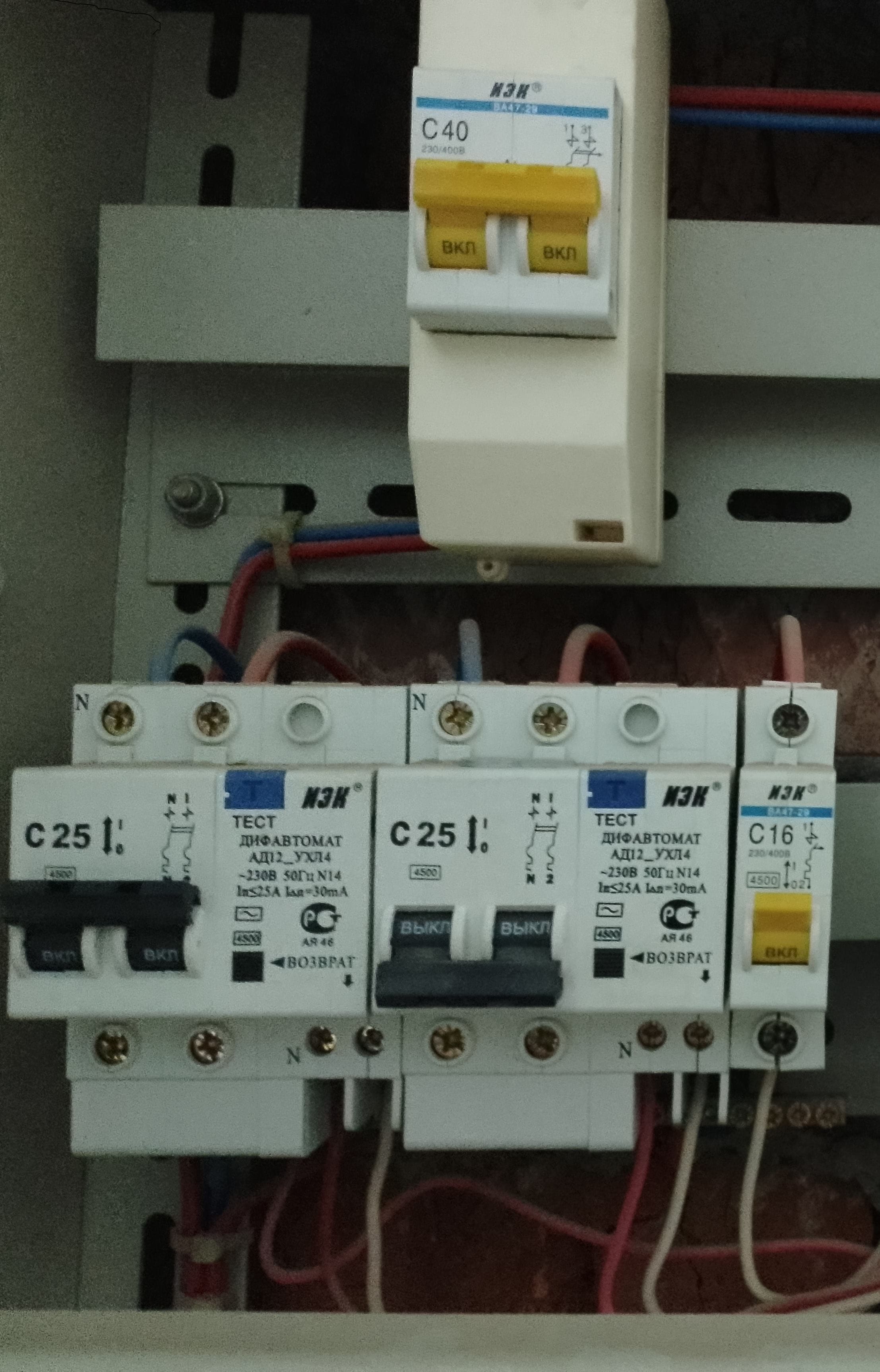

Здравствуйте.
Прошу помощи в следующем.Диф. автомат (ДА)на розетки (все розетки с заземлением): в последнее время нагрузка = максимум одновременно это тройка ноутбуков, ТВ, интернет-модем, пара светильников с светодиодными лампами!!! Очень редко это духовой шкаф 3кВт, микроволновка, утюг и причем никогда все вместе не подгружалось!!! Так вот с ТАКОЙ малой нагрузкой пропала фаза (одновременно с фазой не было ли в розетках нуля - не знаю). Сам ДА не был "выбит". После манипуляций с нажатием кнопки Тест и взводом в раб состояние - напряжение в розетках появилось, но ДА скрипит (нагружаю или микроволновкой или духовым шкафом и звук в корпусе и скорей всего искрит - потому, что начинают моргать лампы).При включении ДА после нажатия кнопки Тест обратил внимание, что проскакивает искра на рядом стоящем таком-же ДА для другие розетки на которых на данный момент вообще нет нагрузки (ванная комната = стиралка, фен, но ни в описываемый момент).Прошу пояснить:
1.надо ли менять ДА - если менять, то производители из Леруа или Порядка достойны внимания-ли?
2.есть ли объяснение, кроме как китайское барахло (правда автомат установлен более 20 лет назад, никогда не выбивался) - так в чем проблема
3.посоветуйте как проверить контур заземления на поверку реального функционала и надежности
4.буду благодарен ответам от опыта и знаний, а ни цыганка как-то гадала
5.буду благодарен советам и ответам на вопросы которые не описал сам

mr.plough писал(а):Источник цитаты проскакивает искра на рядом стоящем таком-же ДА
в каком именно месте?
Прощелкайте оба ДА клавишей, а не кнопкой. При отключенной нагрузке. Может быть скопление пыли.
Протяните все провода.

Где-то читал, что диф авт периодически необходимо сбрасывать используя кнопку ТЕСТ. А так то ДА... выключал и планкой/клавищей так-же. Нагрузку сниму, прощелкаю ОБА автомата еще раз. Но почему искра на втором, в контакте для фазы на выходе (белый провод на фото), проскакивает?...на нем нет абсолютно нагрузки! Для чего и КАК протянуть провода? Скрипит, если можно так выразиться, то скрипит в корпусе самого ДА!

Протянуть это прикрутить. Искра на контактах это нет контакта. Я себе на такой провод автоматы только С10 ставлю.

Возможно ослабло усилие прижима силовых контактов друг к другу. Попробуйте измерить падение напряжения на них при различных токах (подключенных нагрузках). Щупы мультиметра в режиме измерения напряжения на контакты автомата фаза-фаза, а затем ноль-ноль.

В розетках, за "проблемным" ДА наблюдал: 1.падение напряжения на ~ 10 вольт; 2. на разъеме "ноля" в розетке при измерении индикатора мерцает светодид ... пробивает фаза?
В итоге на данный момент ДА выключен. На "входе" 130-160вольт...на "выходе" 0вольт. В розетках нет никакой нагрузки - вплоть до ТВ в режиме ожидания. Сам ДА "сажает" напряжение?
Все идет к замене ДА. Посоветуйте производителя, я, подозреваю, тех параметры автомата не меняются - незачем. Да, и переплачивать за ДА,я смысла не вижу.

mr.plough писал(а):Источник цитаты на разъеме "ноля" в розетке при измерении индикатора мерцает светодид ... пробивает фаза?
Это не "пробивает фаза", это отсутствие нуля в розетке. Полное или частичное.

mr.plough, меняйте, Диф разделите на УЗО тип А и автомат с характеристикой С. Место позволяет и будет видно причину срабатывания, в будущем.
На данный момент могу рекомендовать Dekraft, остальное либо сильно дорого либо сомнительного качества.
УЗО 14263DEK
Автомат 11056DEK

Вы падение напряжения на контактах автомата при различном токе измерили? Именно разность потенциалов, а не то, что там в розетке.
И на повторяемость значение проверили (изменяется ли это падение напряжения при повторных выключениях-включениях на одной и той же нагрузке) ??? Или Вы только читатель?
