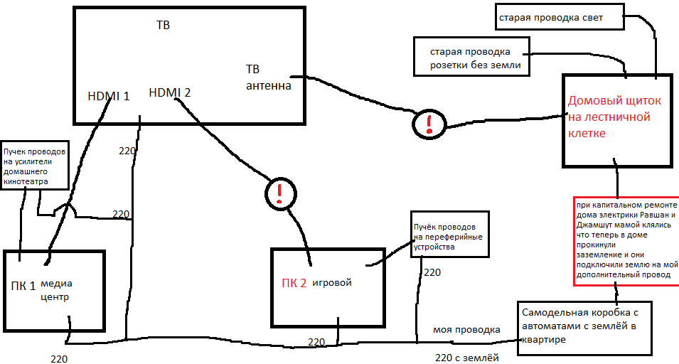

Живу в старой девятиэтажке с алюминиевой проводкой без заземления. Из общего щитка в квартиру провел медный кабель с заземлением и установил внутри квартиры коробку с автоматами на технику для кухни и гостиной. Кабель в щитке лет десять назад подключал электрик, разводкой в квартире занимаюсь сам. Пару лет назад в доме делали капитальный ремонт, протянули между этажами новую проводку в том числе сказали, что теперь появилось заземление. Поймал на этаже двух электриков которые это всё подключали и попросил их не забыть подключить землю на мой провод, а не как раньше на рамку дверцы. На ломанном русском вроде как объяснились и вроде как меня поняли. Суть проблемы такова: Есть два ПК подключенные к одному ТВ. От ПК1 (медиа центр с усилками, колонками, домашним кинотеатром, куча проводов короче) идёт кабель HDMI1 к ТВ (тут проблем нет) ещё есть ПК2 (игровой) от него идёт кабель HDMI2 к этому же ТВ и есть домовая ТВ антенна, идёт из общего щитка к ТВ. Если кабель HDMI2 или ТВ антенна подключены к ТВ по отдельности то проблем нет, если же их подключить одновременно то в щитке на лестничной клетке вылетает автомат (посмотрел вроде это не узо а обычный автомат) Магия в том, что при подключении антенны может выбить сразу, или через несколько минут или часов, один раз проработало весь день и выбило часа в три ночи когда все спали и все устройства были выключены. :mad: В поисках решения начитался всякого про гальваническую развязку антенны :blush: купил бочёнок грозозащиты и накрутил на антенный кабель перед входом в ТВ, естественно не помогло вот и пишу сюда :help:
Извините что душно :blush: решил описать подробно, для наглядности прилагаю схему в виде детского рисунка :biggrin:

Скорее всего проблема в блоках питания и антене.
Вызывайте электриков, гадать бессмысленно
HDMI+антенна=выбивает автомат
Сообщение TOPMO3 » 03 апр 2024, 09:15
Есть смысл замерить (с соблюдение ТБ):
... напряжение между фазами старой (алюминевой) проводки и новой (медной);
... между нулями и землей;
... между оплеткой и жилой антенны ... и антенны с питающей линией (нулем и землей);
... сопротивление между рабочим нулем и "заземлением";
Автомат (если действительно автомат) может выключаться из-за перегруза или из-за короткого замыкания ... т.е. если замеры по напряжению, не дадут результата, придется попробовать исхитриться замерить ток, который явно будет больше номинала написанного на корпусе (на не известно).
Почему-то, мне не нравится, что ТВ запитан от другой группы (автомата) ...
