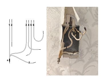

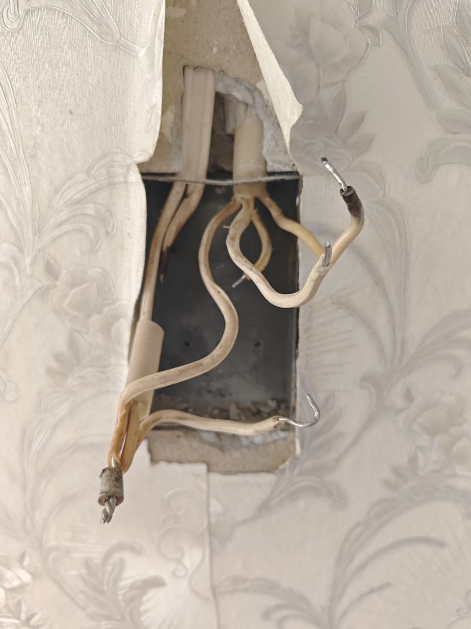

привет, снимаю квартиру, и у меня начала коротить выключатель. со слов хозяйки тут раньше была советская розетка и выключатель, а прошлый арендодатель поставил обычный выключатель, не спрятал провода и так все болталось. помогите разобраться как все правильно подключить вот фото. я так понял тут связываются 2 лампочки: 1 на кухне другая в ванной и еще розетка тут была. заранее спасибо
ПОмогите сделать выключать и розетку
Сообщение TOPMO3 » 07 апр 2024, 17:14
Вызванивайте куда идут пронумерованные провода ...

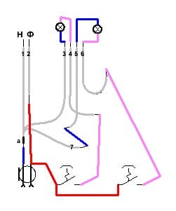

Сообщение TOPMO3 » 07 апр 2024, 17:42
Один из десятков вариантов ...
