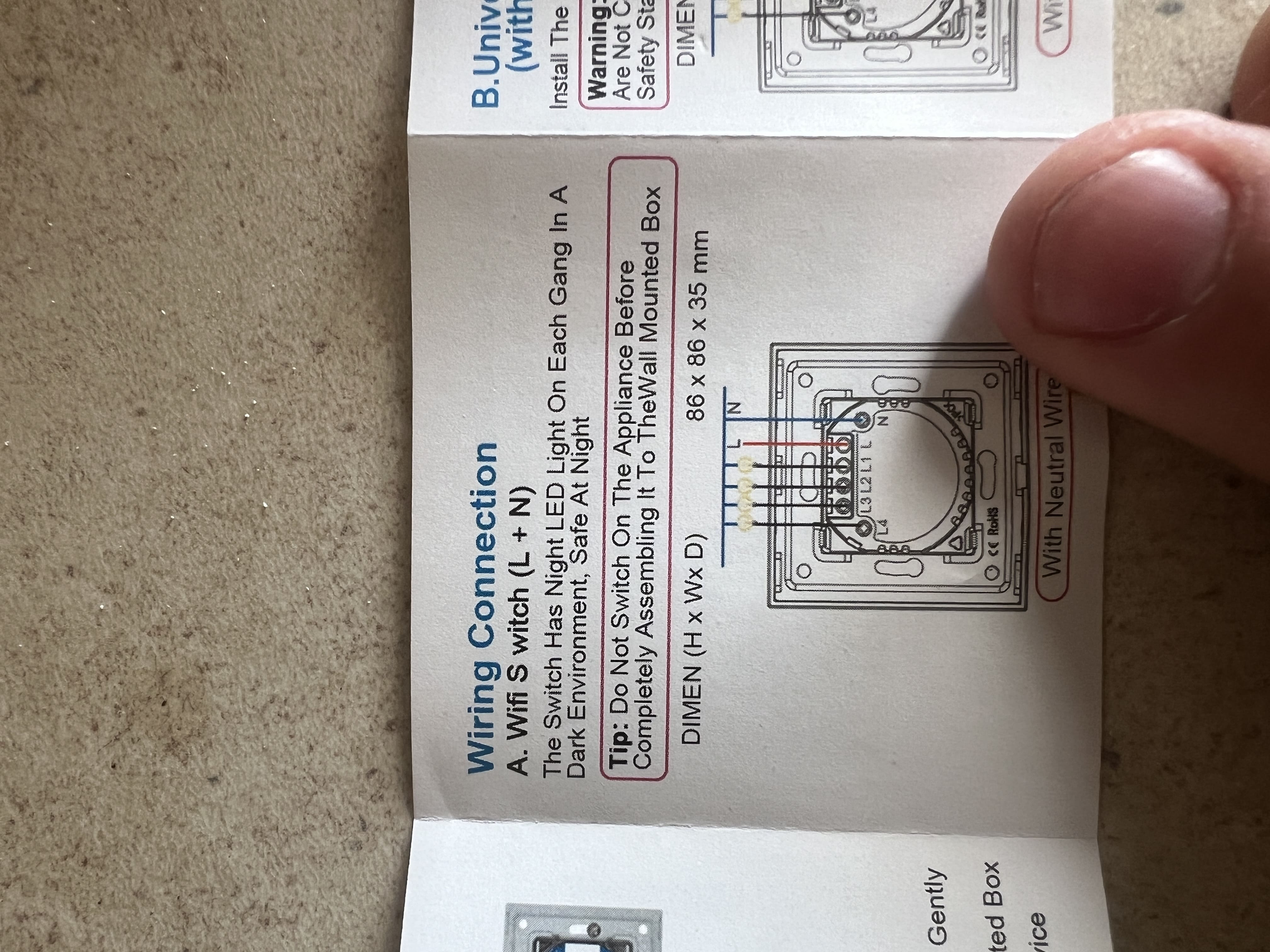

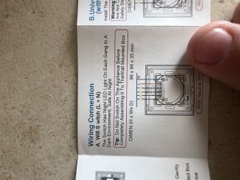

Вот руководство, сразу не подумал об этом

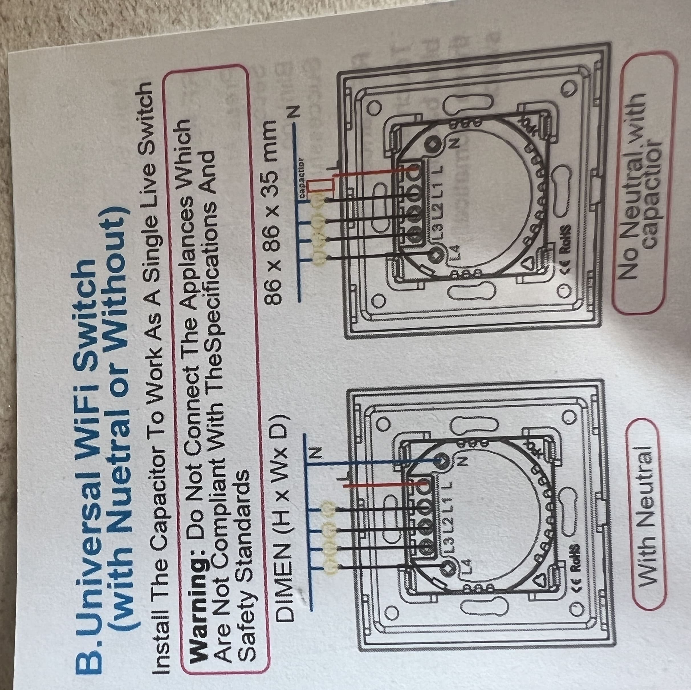

И вот продолжение руководства

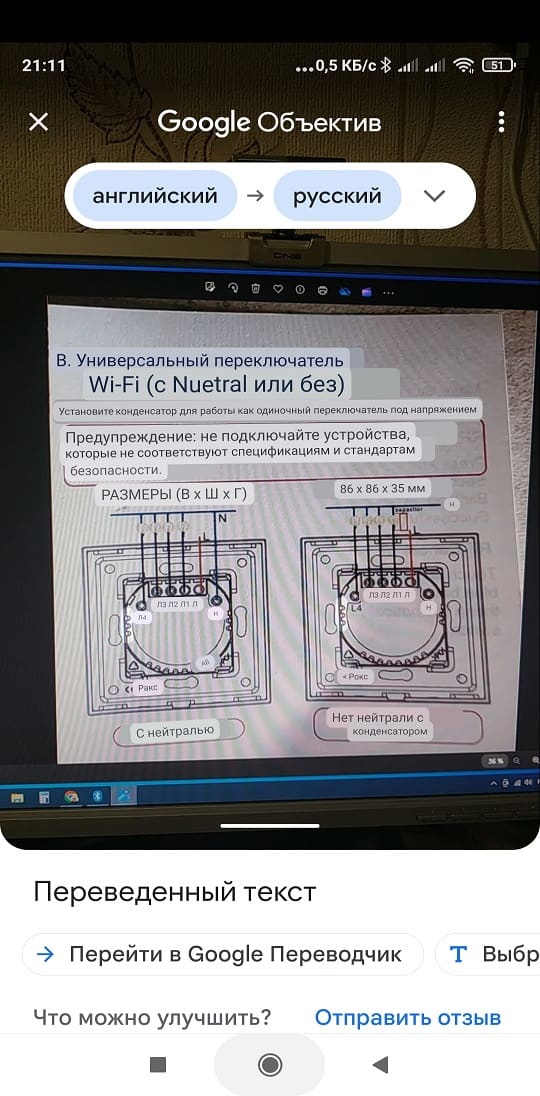

На 5 фото инструкции есть схема как я понял без 0, и там конденсатор после выходной фазы и до лампы идет, если попробовать так поставить, в какие провода его вставлять?

KsaDaSs писал(а):Источник цитаты На 5 фото инструкции есть схема как я понял без 0, и там конденсатор после выходной фазы и до лампы идет, если попробовать так поставить, в какие провода его вставлять?
Лампа подключена к нулю (верхней частью) и к выходу L1 (нижняя часть) ... китаец неизвестный, предлагает, к этим же точкам подключить конденсатор.
При этом ... мало того, что не указал: ни тип, ни емкость, ни рабочее напряжение конденсатора.
Не написал ... лампу надо убирать или конденсатор подключать параллельно ...
При включении этого выключателя, по логике на L1 должна появиться фаза ... а конденсатор прекрасно проводит переменку ... обычно они взрываются, в таких случаях.
