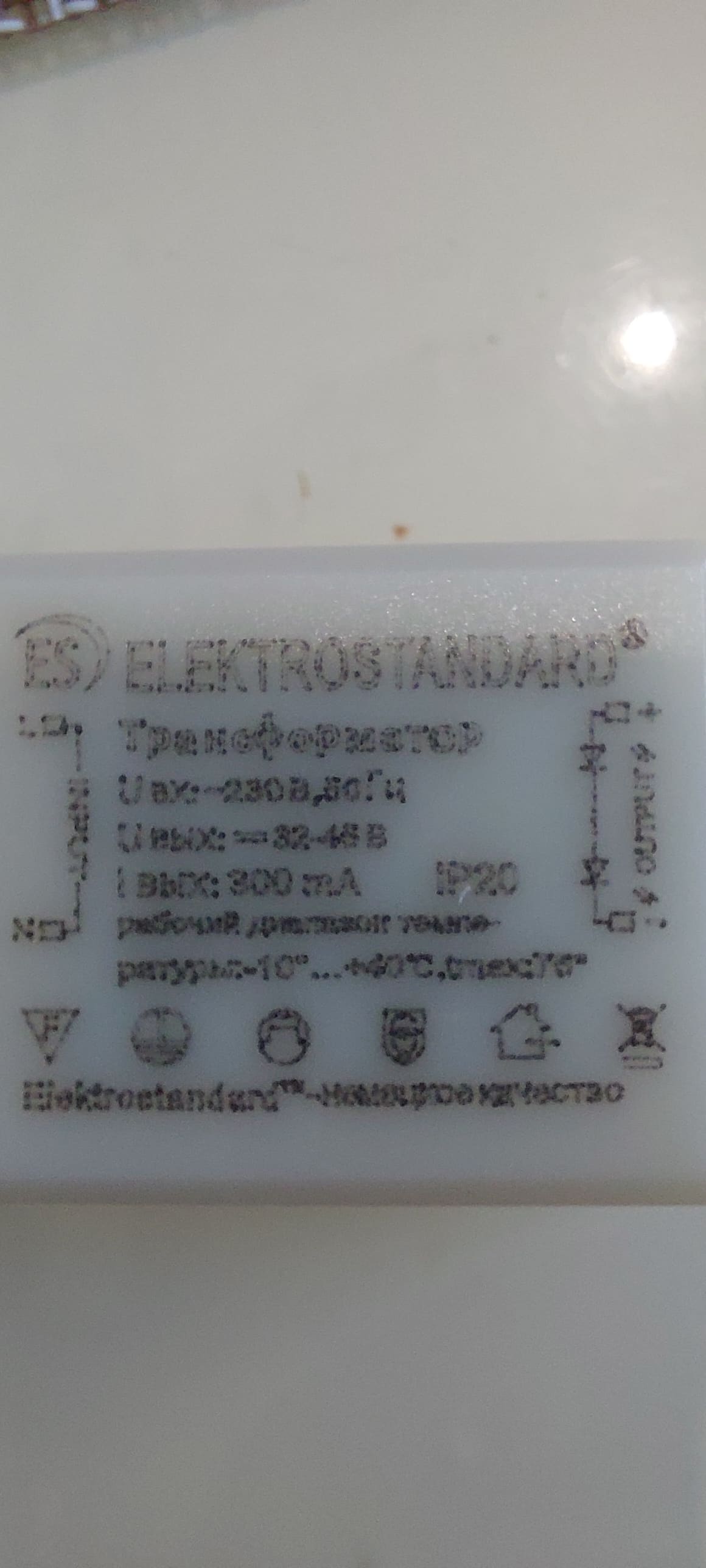

Всем доброго дня! Подскажите пожалуйста где можно купить такой трансформатор? Я по характеристикам разобраться не могу там их очень много. То что 300 в я я понял , а как подобрать 33-48 в догнать не могу

Это стабилизатор тока 0,3 А для светодиодов.
Он будет держать этот ток регулируя напряжение на выходе в диапазоне 33-48 вольт.

Сообщение TOPMO3 » 11 апр 2024, 10:16
Евген22 писал(а):Источник цитаты Параметр 0.3 я понял как найти а вот с диапазоном немого разобраться.
Ая вот не смог разобраться с Вашим фото ... сделано по принцыпу, получите и отъе...есь. :negative:
Умножайте ток на вольты - получите диапазон мощностей.
По требуемому току и диапазону мощностей выбирайте ...

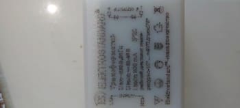

Драйвер я сфотографировал на первом сообщении, который у меня сгорел. Но я не могу определить какой купить чтобы был диапазон 33-48 в.

Сообщение TOPMO3 » 12 апр 2024, 17:10
Евген22,
TOPMO3 писал(а):Источник цитаты Умножайте ток на вольты - получите диапазон мощностей.
Вы, этот ответ, тоже не поняли, что-ли?
Разжую:
Ток равен 0,3А = 300 мА.;
Драйвер для поддержания, этого тока неизменным, может изменять выходное напряжение от 33В до 48В (диапазон напряжения);
Из этих данных, вычисляем диапазон мощности, на выходе драйвера ... (формула P = I * U) ... 0,3*33=9,9(Вт) и 0,3*48=14,4(Вт).
Теперь Вы имеете и ток и диапазон мощностей (300мА, 9,9Вт-14,4Вт)
По этим параметрам и выбирайте.

Евген22, драйверы делают с диапазоном мощностей, чтобы проектировщик, укомплектовав светильник диодами, мог подобрать подходящий.
Короче, ищите на светильнике мощность. Если указана например 13,5 ватта, то пойдет драйвер и 10-14 ватт и 12-15 ватт.
Если найдете драйвер 10-15 ватт, то это то, что нужно (это аналог Вашего драйвера).
В этом случае даже мощность на светильнике можно не искать. Главное - ток 0,3 А.

Спасибо большое! Теперь понял какой нужно брать !

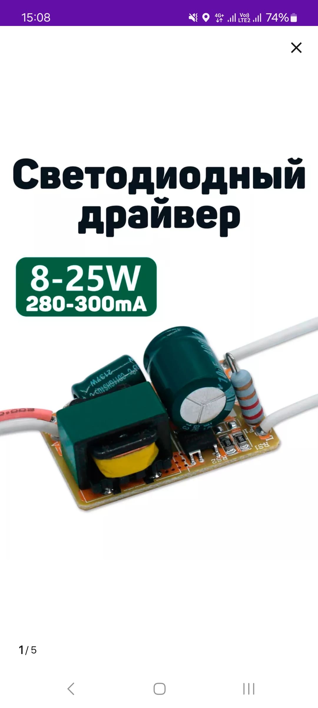

Такой заказал. Подойдёт?
МБВ
Сообщения: 407
Репутация: 78
Led драйвер
Сообщение МБВ » 13 апр 2024, 13:32
Подойдет. Возможно будет чуть "не до". Значит светодиоды будут дольше жить.

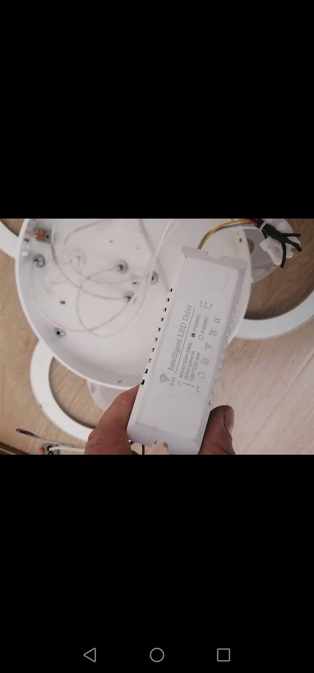

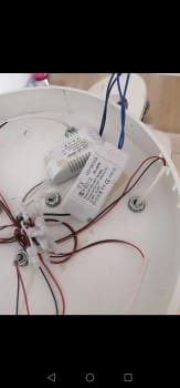

По данному фото драйверов можно определить то что люстра работает с пультом управления или без?
МБВ
Сообщения: 407
Репутация: 78
Led драйвер
Сообщение МБВ » 24 июн 2024, 13:14
Это два неуправляемых драйвера. Пультом здесь не пахнет.

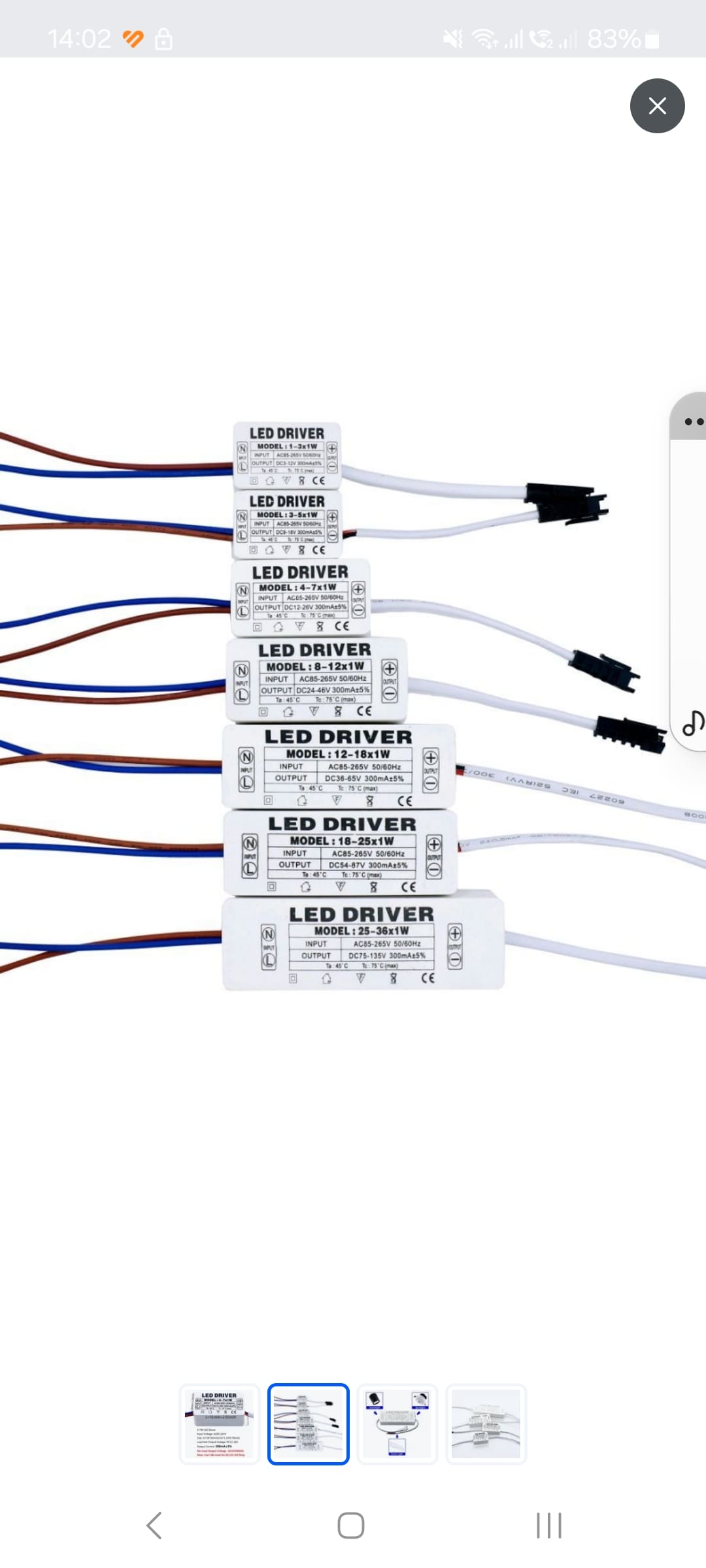

Так и понял, спасибо. А не подскажите ещё как подобрать такой драйвер как на фото, как понимаю точно такой же не найти, если есть возможность киньте ссылку на аналог. Хочу восстановить работу люстры)

А два драйвера зачем на люстре? Чтобы от выключателя разные режимы, части люстры светились или просто один драйвер одну часть люстры питает, другой другую?
МБВ
Сообщения: 407
Репутация: 78
Led драйвер
Сообщение МБВ » 24 июн 2024, 22:54
Две клавиши, два режима.
