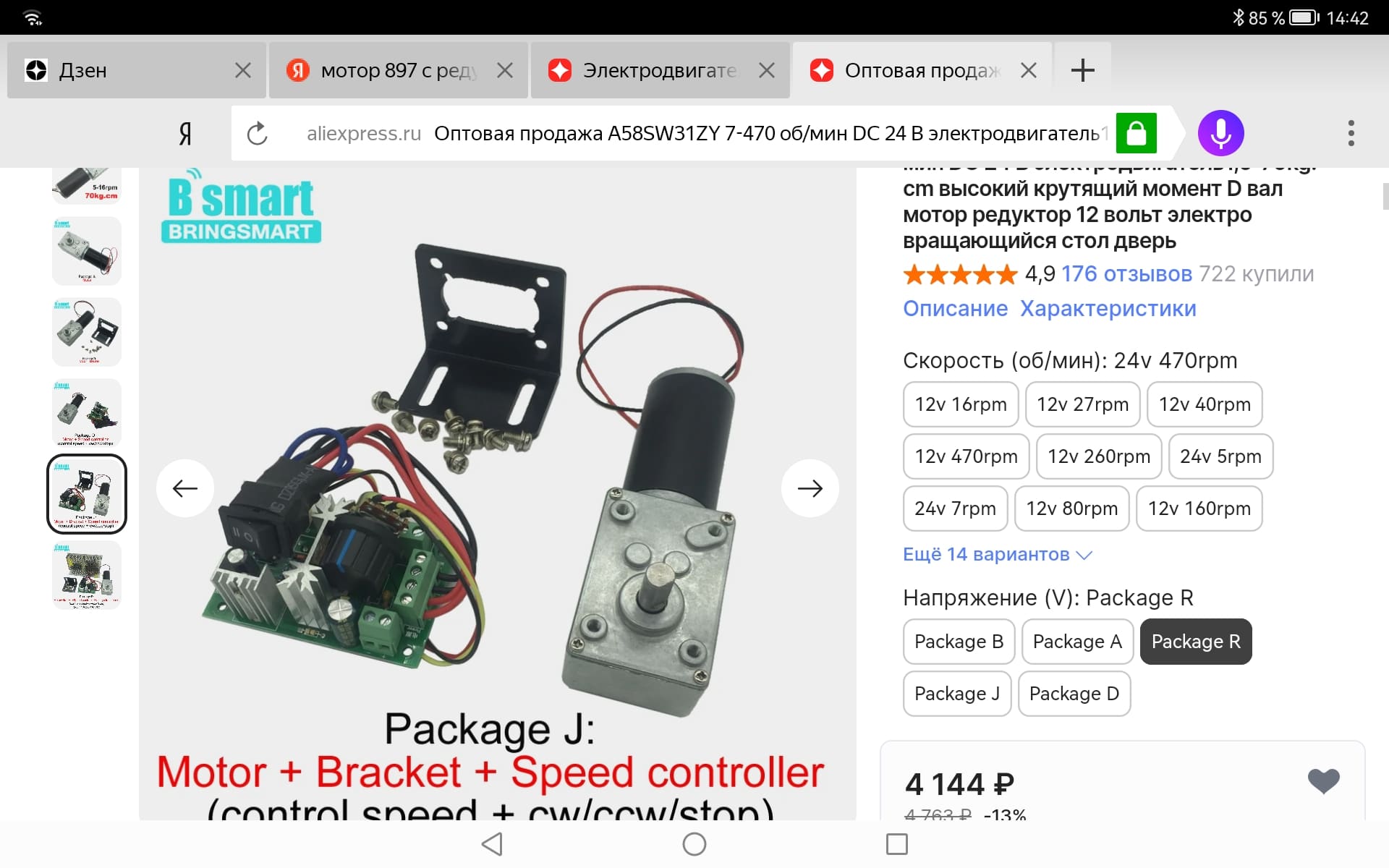

Любой 12в 150Вт. Возможно хватит в 2 раза меньше. Зависит от условий работы. Вот это интересней.
