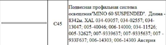

Сообщение Igri » 23 апр 2024, 16:25
есть только проектные данные вот такие, с айрлайтом даже созванивались у них тоже ничего такого нет. Сейчас пробую договориться на под заказ через е-неон или попробовать две линейки по 8мм шириной параллельно поставить, но пока они идут есть еще время на подумать поискать

Сообщение sibarit » 23 апр 2024, 16:52
Вот все комплектующие
https://www.xal.com/en/a/product/downlo ... 5D=1076511
Планки в проекте 007-9339637 и 007-9335637 (длиной 1463 или 2997 мм.) Есть еще FLEX (007-933F637).
Цветовая температура 4000К. Коэф. цветопередачи >80.
В месте, где определяется тип диодов, вместо буквы (L или M) стоит 3. Непонятно, 1600 люм/м. или 2700?
После выяснения удельной световой отдачи (чтобы устанавливаемая лента не выделялась интенсивностью свечения из линейки) можно будет подобрать подходящую ленту из ассортимента.
