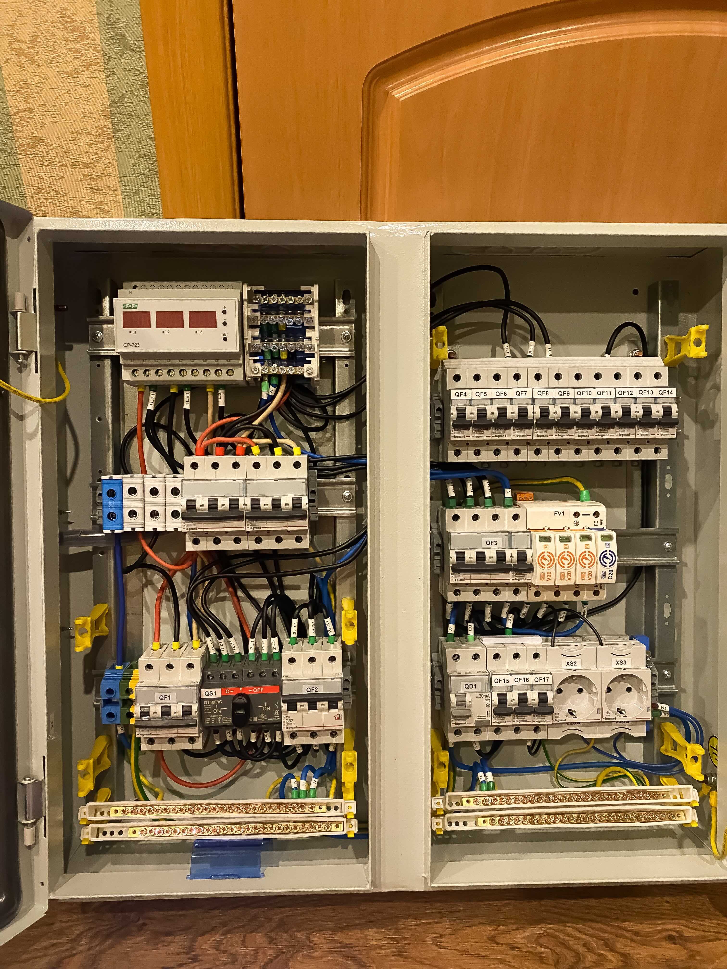

Идея такова: сейчас временный щит в гараже расключен на 3 группы это Баня 380-16а, электрокотел дома 380 на 20а, и сам гараж одна фаза на свет и розеток.
Новый щит окончательный собираю на базе шкафа IEK фото добавляю. В нем хочу применить переключение на питание от генератора. Генератор планировал либо купить либо арендовать в случае экстренного отключения.
Сейчас есть вопрос, могу ли я добавить в новый щит третий трёхфазный автомат что бы от него пустить кабель на домовой щит ? Или взять одну фазу от от 3 фазного автомата в котельной ? В доме не планируется 3 фазных потребителей, электроплиту планирую купить однофазную как и духовой шкаф.
И нужно дать оценку правильности сборки.

zaev.roman писал(а):Источник цитаты могу ли я добавить в новый щит третий трёхфазный автомат что бы от него пустить кабель на домовой щит ? Или взять одну фазу от от 3 фазного автомата в котельной ?
Нужно исходить из объёма нагрузки в доме (мощности потребителей)
zaev.roman писал(а):Источник цитаты электроплиту планирую купить однофазную как и духовой шкаф
вооот
zaev.roman писал(а):Источник цитаты И нужно дать оценку правильности сборки.
симпотично, странно что такие вопросы возникают, после такой сборки ))
а вообще, правильность проверяют относительно схемы, как и выбор 1й или 3х фаз в дом
ОПНы в распред отсеке конечно спорный вопрос. Их ставят на минимальном расстоянии от ввода и шины заземления

Я самоучка и много чего не понимаю)))) не обратился бы сюда.
Собрал щит 3 фазный в гараж - дом
Сообщение TOPMO3 » 25 апр 2024, 11:17
zaev.roman писал(а):Источник цитаты Я самоучка и много чего не понимаю)))) не обратился бы сюда.
Вам не ставят в укор, за то, что Вы не знаете, и за то, что обратились на форум.
Вам просто объяснили, что прежде чем, что-то делать, надо было обратиться с вопросами. Это относится к любому делу, а не только к электрике ... тем более если сами понимаете, что "ничего не понимаете".
Глядишь и схема и компановка, удовлетворяла бы всех ...

aleksey.RU писал(а):Источник цитаты симпотично, странно что такие вопросы возникают, после такой сборки ))
поверьте, такие щиты соберет не каждый электрик :biggrin:
