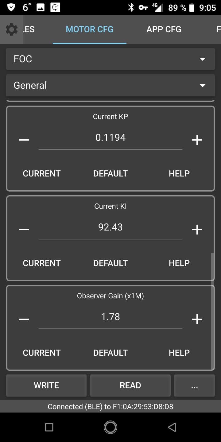

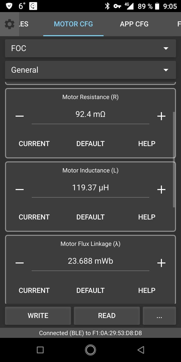

Имеется самокат с мотором BLDC 3-фазы прямой привод Outranner 350 Вт с маслянным охлаждением, т.е. могу вкачать в него до 10 раз больше мощей.
Подключен программируемый контроллер VESC. Он делает тест мотора и выставляет его параметры (Фото 1-2).
Выставляю фазный ток мотора 100 А - минимально комфортный для меня, мотор спокойно берет без нагрева.
Но при данных настройках мотора разгон идет до 15-20 км/ч норм и потом начинается трещетка мотора либо полная остановка.
Ставлю сопротивление мотора в 2 раза меньше (45 мОм). В 2 раза дальше разгон и тоже срыв и остановка.
Уменьшаю вплоть до 20 и 15 мОм. Почти также, но еще вначале разгона небольшое подтормаживание, а потом также разгон и срыв.
Т.е. примерно ниже 40, 30 мОм он уже работает не стабильно.
Думаю это из-за того что нужно также менять и другие параметры мотора.
Пробовал каждый параметр менять в + и - в 2 раза. Но изменений не заметил.
Скорее всего нужна правильная комбинация.
Подскажите, кто шарит в этом. Какая должна быть зависимость данных параметров от снижения сопротивления? Как их правильно выставить?

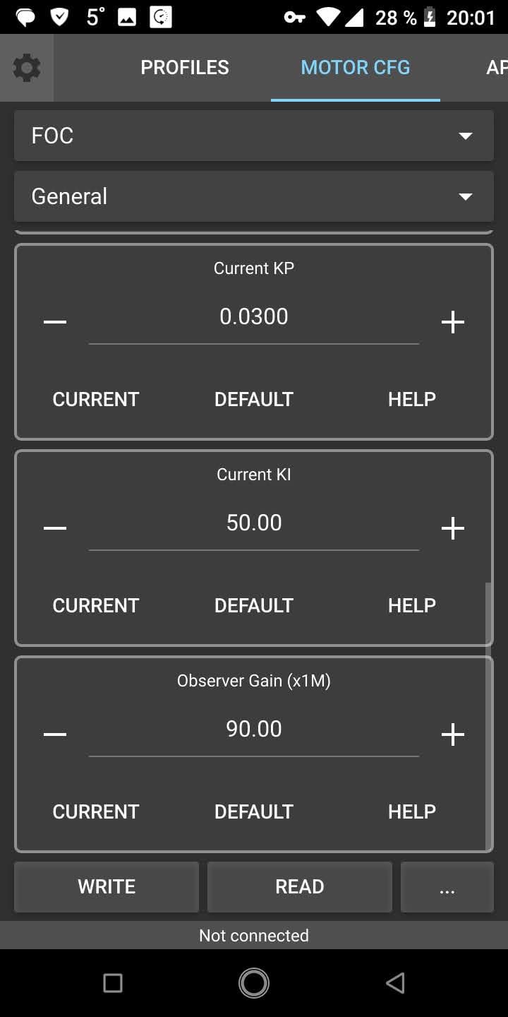

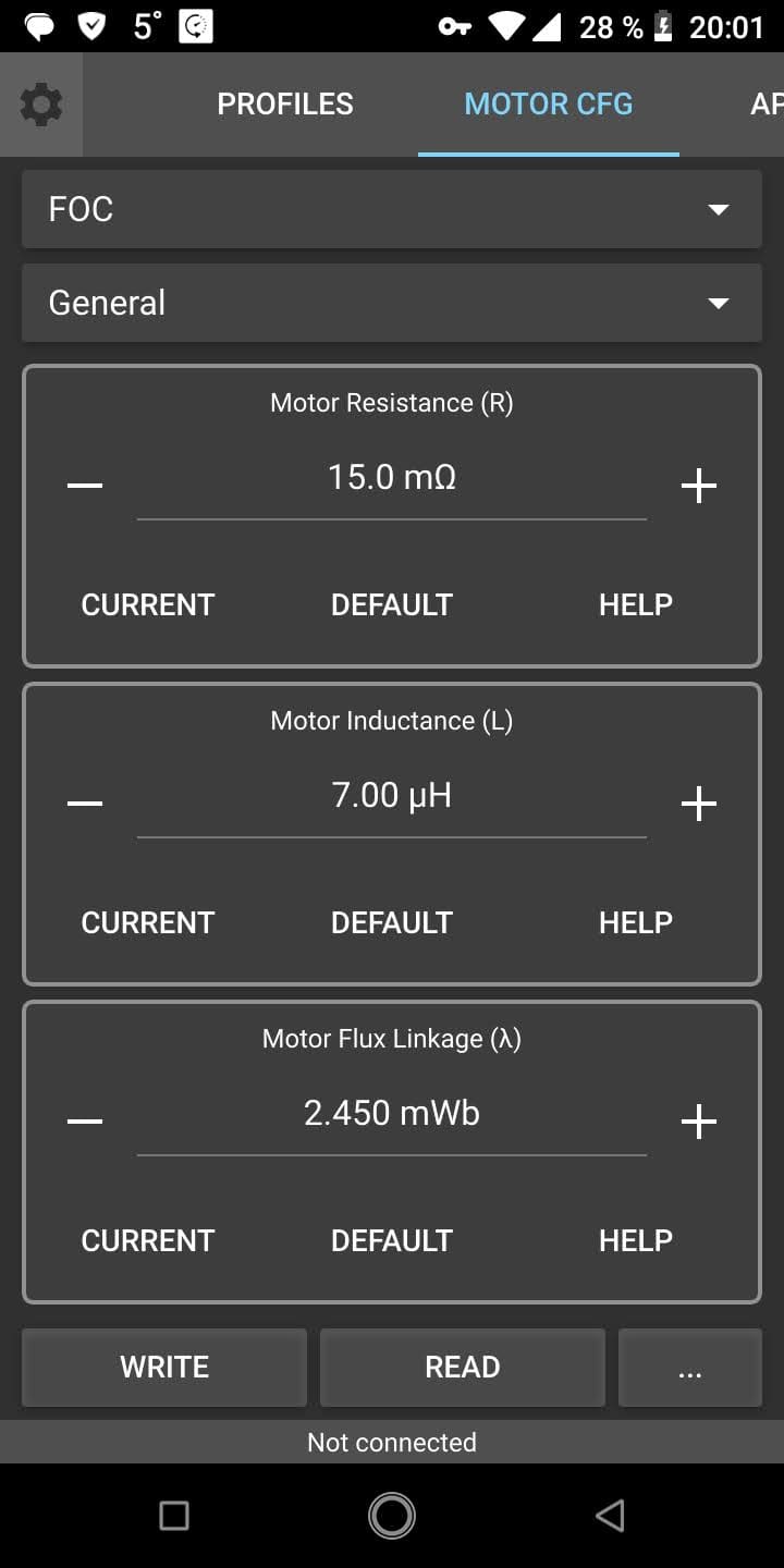

П.С. Ставил по дефолту все параметры (3-4 фото). Вообще почти сразу кряхтение и почти не ехал.
