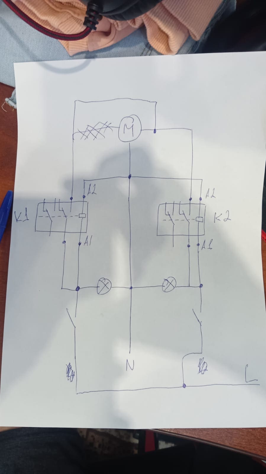

Уважаемы Электрики. Вот такая задумка была (см.фото), но вот незадача.... как избежать кольцо самоподхвата? подскажите другую схему...

Сообщение TOPMO3 » 09 май 2024, 09:48
Опишите, пожалуйста, свою задумку ... что должно включаться (или выключаться), при включении (или выключении), выключателей.

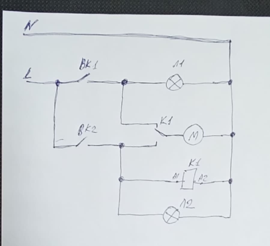

Сообщение TOPMO3 » 09 май 2024, 10:26
Если верно понял Ваше ТЗ ... то вот так можно ...
