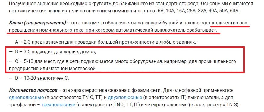

С25 и В25 - граничат ... как повезет ... могут и одновременно, но предполагается, что В сработает раньше.
Если найдете с буквой А, то селективность будет выше. :wink:
