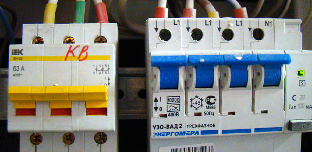

Во время ремонта провёл купленный отцом кабель 5*6 ВВГнг (уверял, что всё нормально и хватит… ну верю я бате, а посоветоваться — тут ума уже не хватило :blush: ) на балкон в нишу под установку стабилизаторов (как задел на будущее) и, потом, до квартирного эл.щитка.
Так сказать вводные
Провод ВВГнг 5*6kв.мм
Вводной автомат 63А
Выделенная мощность (на сколько помню) 16квт.
2-шка с небольшим кабинетом
Эл.оборудование: Варочная 7квт, духовой шкаф 4квт, инверт.кондиционер и бойлер по ~2квт
Варочная на 85% вместе с духовым лишь 31го декабря использовалась
Повторюсь, — терзают меня сомнения, что 6 квадрат хватит. Пока рассматриваю такие варианты
1) Действительно не парюсь, а развешиваю всё пофазно (сечения ноля хватит ли?), и лечу здоровье… чаем
2) Задействую по 2 жилы под фазу и ноль (остаётся жила 6кв.мм на землю) — получаю однофазное подключение (12кв.м)
3) Задействую жилы как в п.2, но вместо земли пускаю ещё одну фазу (а землю тяну отдельно по тому-самому лотку)
4) Перестаю извращаться над чужими и своим мозгом, и прошу электрика расключить/протянуть новый ввод в щиток 5*10 (или 5*16 :cool: ) через пластиковый лоток, который проложен от щитка этажного до квартирного под слаботочку (антенна, интернет, г*ноPon)
Последнее не очень хочется делать, но если остальные варианты полное гэ, то … что поделать… :sorry:

3 фазы и 63А на вводе как то не вяжутся с 16 кВт.
Делайте фото того что есть, потом можно подумать.
Сомневаюсь что Вам 40 кВт выделили, если только с электриком из УК "договорились".

Rumato, вот этажный. Всё что поставили перед сдачей квартиры, то и осталось (соотв. ни с кем не договаривался). Номиналы «прописью» — IEK ВН-32 63А и Энергомера УЗО-ВАД2-С20-4-100 .

xAlex,
То что Вы назвали автоматом с номиналом 63А это выключатель нагрузки, он не сработает никогда, потому что там не чему срабатывать.
Его единственная функция - безопасная замена счетчика.
УЗО-ВАД это дифавтомат с номиналом 20А по каждой фазе, при однофазных нагрузках можете снять по 4,6 кВт с фазы, для трехфазных - почти 14 кВт.
Варочную надо подключать на 3 фазы, благо почти все они это позволяют. автомат трехполюсный 16А и кабель 5*2,5.
Некоторые духовки имеют подключение на 2 фазы, этим то же надо пользоваться.
Ввода 5*6 Вам хватит за глаза.
Вообще 3 фазы для квартиры это извращение, и нагрузку раскидай и щиты монструозные получаются :smile:

Я считаю, это 8кВт на фазу. Одну фазу нужно подать исключительно на варочную поверхность. Поживите пока так. Если в самом деле будет не хватать, тогда добавите проводов (в каждую фазу - по проводу со своим автоматом в параллель действующему).
xAlex писал(а):Источник цитаты сечения ноля хватит ли?
Как ни странно, при одинаковой загрузке фаз ток в ноле = 0.
xAlex писал(а):Источник цитаты лечу здоровье… чаем
Не нервничайте, ничего явно плохого нет. Вон у людей по 6-8кВт в квартире - вот это уже проблема. А в некоторых хрущевках ввод - алюминий 2,5кв.=3кВт. В хрущевках даже запрещено ставить автоматические стиральные машины.
xAlex писал(а):Источник цитаты Задействую по 2 жилы под фазу и ноль (остаётся жила 6кв.мм на землю)
Я тоже так делаю. Получается 2х8=16кВт. Если уверены, что надолго хватит, можно сделать. Но мощный проточник уже не получится.

elalex писал(а):Источник цитаты Его нужно ликвидировать по соображениям селективности.
Сначала вы предлагали поставить три автомата 1P 32A, а энергомеру в домашний щиток убрать. А теперь её вообще нужно убрать? Ну и для селективности разве не достаточно будет увеличения её параметров и замены вводного рубильника на тройной автомат? Хотя да, в этом случае нужно будет ставить 3P…
elalex писал(а):Источник цитаты Зачем Вам вольтамперметр?
Всего-лишь посмотреть на реальное положение дел на фазе. И в зависимости от нагрузки, возможно, перекинуть розетки на другие фазы. Вот Вы выше говорили « Если в самом деле будет не хватать, тогда добавите проводов» — вот про это я и писал «как понять»… и как решение дошел до вольтамперметра.
elalex писал(а):Источник цитаты Скажите, какие. Будем думать, куда их с умом пристроить
Schneider Electric Easy 9 1P+N C25 30mA

xAlex писал(а):Источник цитаты энергомеру в домашний щиток убрать
Вы неправильно меня поняли. Имелось в виду занести в квартиру и положить на полку, может, куда-то сунете. Я дифавтоматов не применяю, только дифреле.
xAlex писал(а):Источник цитаты для селективности разве не достаточно будет увеличения её параметров
Мы это и делаем - вместо С20 ставим D32. Хотя это не гарантия, а только увеличение вероятности. Чем дальше (по длине кабеля) КЗ от D32, тем селективность вероятнее.
xAlex писал(а):Источник цитаты Schneider Electric Easy 9 1P+N C25 30mA
Такой?
http://blogelectrica.ru/difavtomat-easy ... v-razbore/
Как ни жаль, но не вижу ему особо ценного применения. С25 пригоден для защиты одиночного кабеля 4кв., но для селективности я всегда беру защитную характеристику В. Ну, может, для дифзащиты группы маломощных линий, скажем, освещения с автоматами В6, но я цепляю разные группы освещения на разные УЗО. Можно раздарить поштучно хорошим родственникам, у которых дифзащиты вообще нет.

elalex писал(а):Источник цитаты Вы неправильно меня поняли. Имелось в виду занести в квартиру и положить на полку, может, куда-то сунете. Я дифавтоматов не применяю, только дифреле.
Да не, такое только как трофей…
В остальном я понял. Осталось разобраться с позиции «в праве» и «не в праве».
elalex писал(а):Источник цитаты Такой?
Оно самое.
Почему? По параметрам как минимум на варочную + духовой шкаф эти пойдут (6кв+4кв) же.
Но, если не сложно, поясните, в чём проблема поставить после этих дифов (С25-30мА) два, максимум три B16 / B10 на розеточную группу? Получится та-же селективность, что и после УЗО. В чём будет выигрыш от применения УЗО? :blush:
