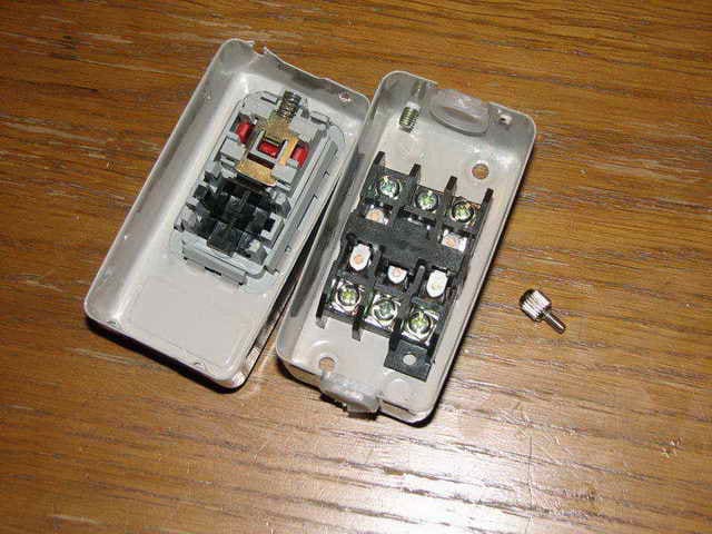

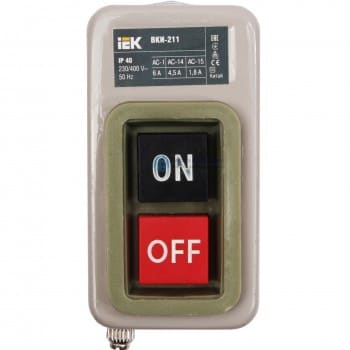

Здравствуйте, уважаемые электрики) Купила кнопку вки- 211выключения для лобзика который в стол прикреплён снизу, подскажите как правильно соединить провода? Там три контакта с двух сторон. Пож-та простыми словами без схем)) :smile:

Выбирайте два любых и подключайте к ним сверху питание, снизу - потребитель.
Чтобы не портить кабель лобзика, вместо потребителя подключите шнур с розеткой, а вместо питания - шнур с вилкой.
Если шнур с заземлением, то заземляющий проводник (желто-зеленый) не подключайте, пропустите через корпус транзитом от вилки к розетке.

Спасибо).А от лобзика шнур уже отрезан). Т.е. просто к любым из трёх контактов снизу от лобзика шнур соединить, а верхние в сеть. Так?

Именно так.
