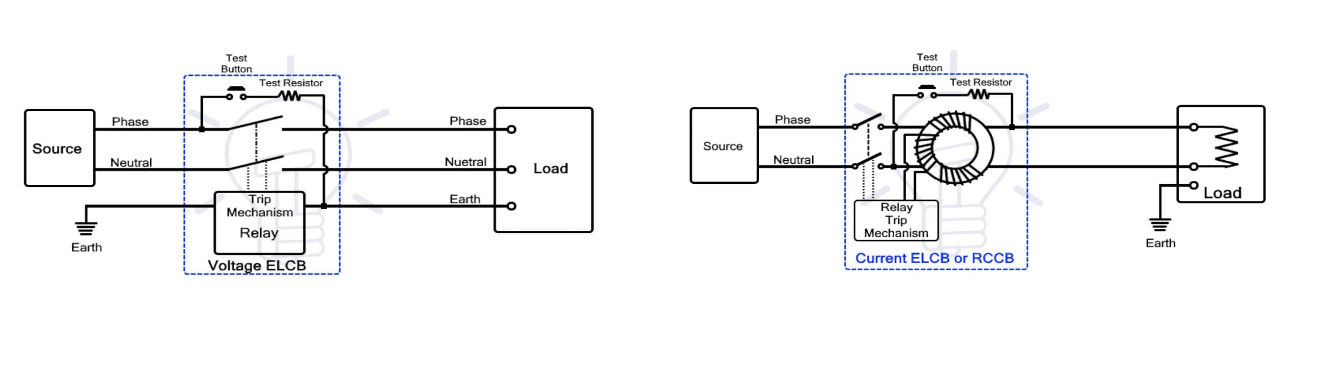

УЗО (диференциальная защита) бывает нескольких типов;
1. Устройство контроля дифференциального тока (тока утечки) RCM (Residual Current Monitor)
2. УЗО, ВДТ, ВД, устройство защитного отключения, работающее по уровню напряжения между землей и корпусом
оборудования V-ELCBs (voltage-operated ELCB)
Для трехфазных сетей бываю трёх полюсные УЗО
