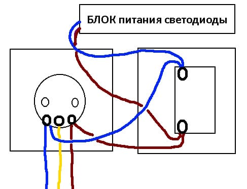

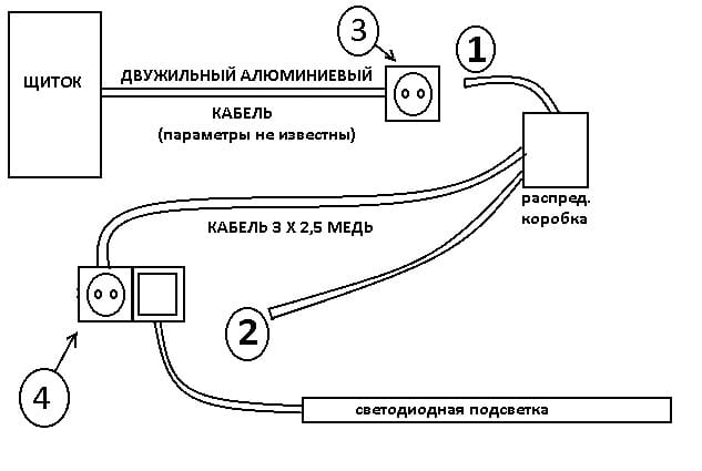

Ситуация следующая. Делаю разводку в кухне. Решил заменить предыдущий двужильный алюминиевый кабель на трехжильный медный. В конечном итоге предполагается и последующая проводка до щитка. Но сейчас до кухни идет алюминиевый двужильник, заканчивающийся розеткой (3). Новая схема: в распредкоробке соединены три кабеля 3х2,5. Один пойдет впоследствии на щиток, пока просто висит (1). Обрезан, не закрыт, провода разведены. Еще к одному подсоединен блок из розетки и выключателя (4). От выключателя идет светодиодная подсветка. И еще один кабель - пока тоже голый, для другого блока розеток (2). Обрезан, не закрыт, провода не разведены.
Предварительно смонтировал светодиодную подсветку, не подключая к блоку 4, а присоединил провод с вилкой и воткнул вилку в розетку 3. Всё работает, всё норм. Далее соединил подсветку с блоком 4. Решил проверить, как работает вся цепь. Прозвонил - обрывов нет, замыкания нет. Для проверки под напряжением прицепил к кабелю (1) провод с вилкой и воткнул вилку в розетку 3. Подсветка включилась, горит, все норм. Щелкнул выключателем - всё, выбило автомат при попытке повторного включения. Попробовал пойти иным путем. Отключил подсветку, оставил только розетку в блоке 4. Ничего не подключал. То есть, новая цепь разомкнута. Провод с вилкой, закрепил опять на кабель (1) и воткнул вилку в розетку (3). Автомат снова вырубило. Предполагаю, что из-за разницы в сопротивлении, алюминиевый двужильник переходит на обычный бытовой провод, а потом на более мощный медный (3 х 2,5), но... Непонятно. Ток же не идет? А выбивает как при замкнутой, так и при незамкнутой цепи... Да еще и работала же подсветка в начале подключения. Возможно, при подключении питания, замыкает на голом кабеле (2) - провода не замкнуты, но расстояние небольшое, через воздух может зацепить? Глупости, может, пишу, но, подскажите, пожалуйста, в чем может быть проблема.

Автомат выбивает, только при замыкании фазы с нулем ... ищите место замыкания.

Имхо ... что-то намудрено в (4).

TOPMO3 писал(а):Источник цитаты Автомат выбивает, только при замыкании фазы с нулем ... ищите место замыкания.
Мультиметром всё прошёл - нет замыкания, о чём и написал в вопросе. Может быть дуговое замыкание на концах кабеля (2)?

TOPMO3 писал(а):Источник цитаты Имхо ... что-то намудрено в (4).
Ничего не намудрено, всё обычно

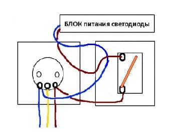

Олег1974 писал(а):Источник цитаты
:rolf2: ... значит обычно говорите? :biggrin:
Отличия найдете?
Отличия найдете?
Нашёл. В моей схеме ток идёт вне зависимости от выключателя. Точнее, при тумблере ВЫКЛ всё "нормально", свет будет гореть непрерывно, а при тумблере ВКЛ происходит замыкание :sad:
