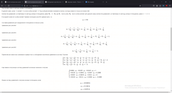

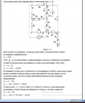

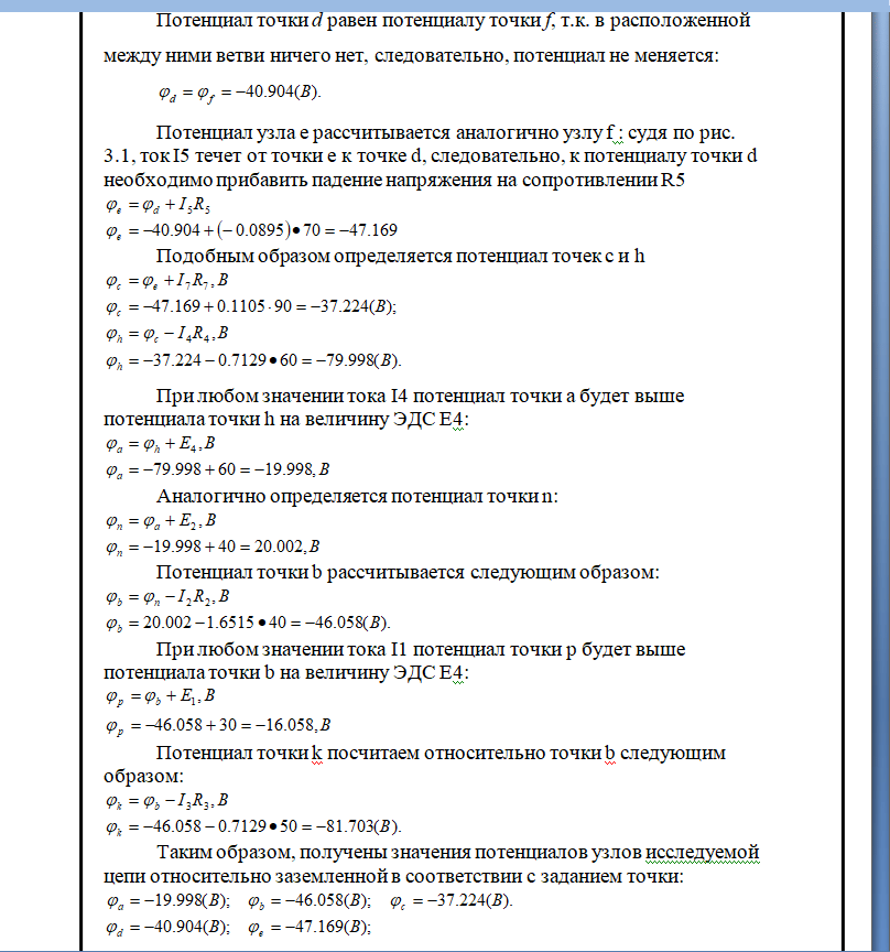

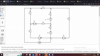

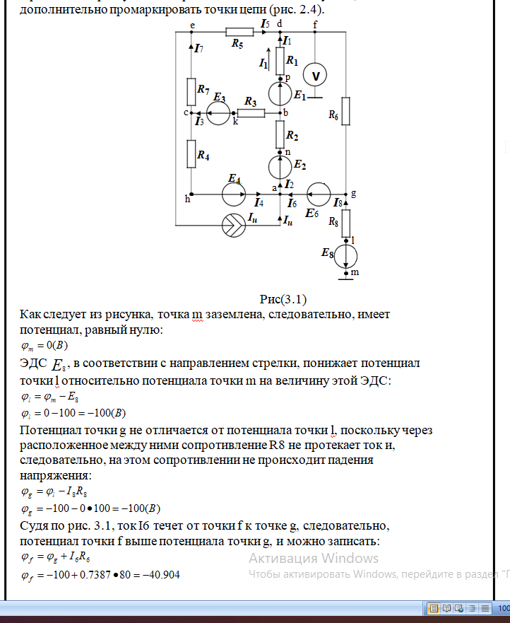

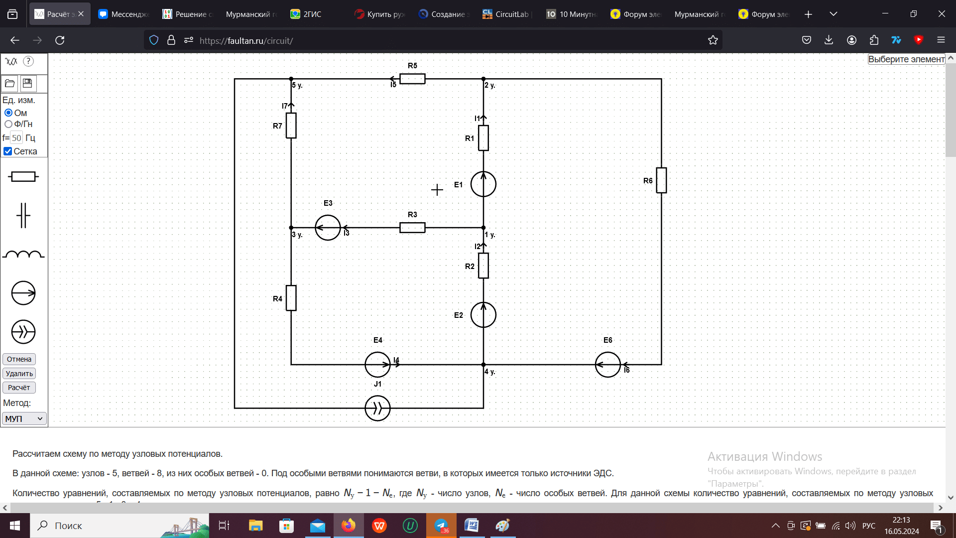

Здравствуйте! Я учусь на 1 курсе на электрика и нам преподаватель задал контрольную. В семье нет электриков, поэтому обращаюсь сюда. Я уже, по моему, испробовал все методы, но у меня не сходится разница потенциалов. Прошу помощи. Могу скинуть фото своих решений. Фото задачи прилагаю
Токи
Тут я ищу потенциалы через Закон Ома(Оставшаяся часть решения+ответ)
Тут я ищу потенциалы через Закон Ома(Схема + часть решения)
Тут я ищу потенциалы через МУП(Ответ)
Тут я ищу потенциалы через МУП(расчёты)
Тут я ищу потенциалы через МУП(схема)
