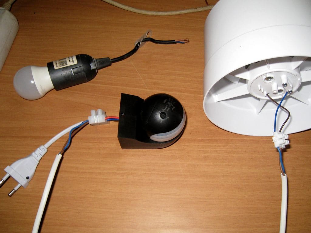

Простейший китайский датчик движения (800W max) с таймером, нормально работает со светодиодной лампой, но задача — вытяжка.
При подключении вместо лампы вентилятора (L-N без заземления, 22W), после отключения по таймеру датчика, вентилятор, еще до конца не остановившись, стартует вновь. И так беспрерывно.

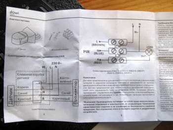

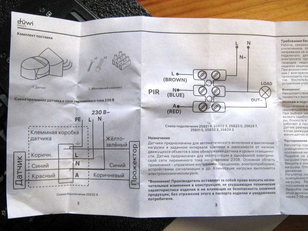

Подключение по схеме, всё чинно.
Пробовал запараллелить с лампой (а вдруг!) — бестолку. Перекидывал концы вентиля (а вдруг!) — тоже бестолку.
Любые мысли приветствуются, спасибо.
зы. Вентиль относил подальше, на длинном проводе - безрезультатно.

1. ДД видит движущиеся детали вентилятора (даже в зеркале).
2. Симистор ДД открывает ЭДС вентилятора(маловероятно).

1. Исключено, тк морда ДД была обращена в глухую стену, да и с лампой всё работало замечательно.
2. Тут я туп.
Впараллеливание емкости проблему может снять хотя бы теоретически?
Жаль отсутствия результа, потому что прибор идеально встает, куда надо (на стену сортира, под бумагодержатель, ловя конкретно посадку на унитаз), и подходит чисто декоративно, как черный матовый малогабаритный. :biggrin:
3. Может быть косяк даже не экземпляра, а конкретной сборки модели с максимальным упрощением схемы. И хотя в мануале гордо заявлено, что подключаются любые нагрузки до 800W, на поверку имеем то, что имеем.
____________________________

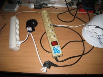

Чтобы не колупаться, подключил вентиль через пилот (там же емкость есть). Один раз после 5-го быстрого рестарта ДД встал в позицию ожидания, второй раз - после 7-го. Хм...
Подключил опять напрямую - минут пять сплошного рестарта.
Подключил ВСЁ через пилот - беспрерывный рестарт.
Попробую, пока нет радикальных предложений, тупо покопать насчет емкости, все-таки.
_____________________________

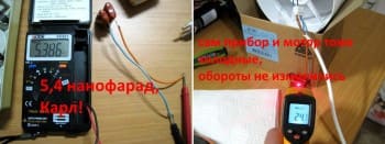

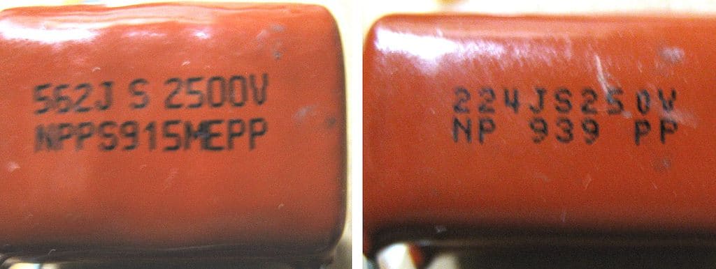

Методом жесточайшего тыка с минимальной толикой знаний...
Нашел в залежах пару конденсаторов, спаял последовательно.
Подключил к клеммам вентиля (220v напоминаю) параллельно, и стартанул, выставив сразу 7 минут, как желательную длительность задержки.
Рестарт был через 5 секунд (я чуть не поседел), а дальше честно 7 минут вентиль отработал, и спокойно встал в позицию ожидания.
Изобразил рукой "движение", вентиль опять стартанул, и уже без пятисекундного рестарта, отработав свои 7 минут, встал в ожидание.
Слава тебе, Господи!
Обороты норм, звук норм, температуры норм, так что даже с коротким одиночным рестартом можно собирать систему "на местности", так сказать.

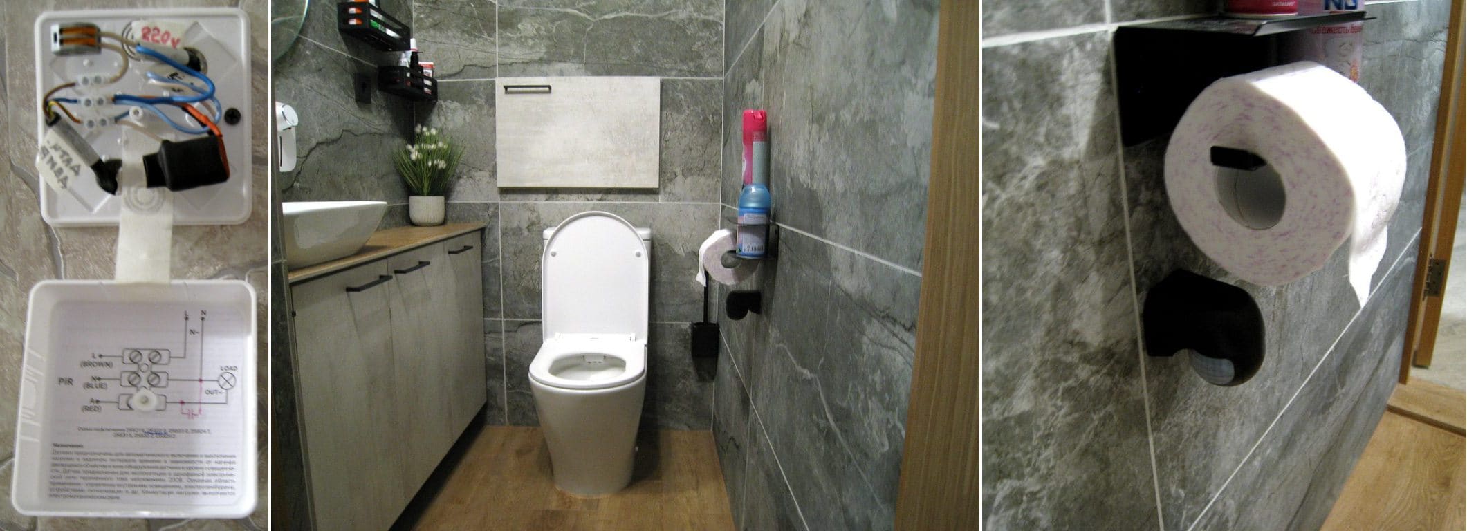

Заключение.
ДД был установлен рядом с унитазом, под держатель бумаги, как и предполагалось изначально.
Коммутацию сделал в отдельной коробке, вынесенной в чулан за стенкой.
Чтобы ДД не ловил лишнего, пришлось закрасить половину окошка. Чтобы развернуть на нужный угол, срезал боковые ограничители поворота внутри ДД, и теперь он крутится на 360 градусов. Это, кстати, кому-то может оказаться весьма полезным обстоятельством.
В результате проделанной работы и настроек, ДД при любом освещении не реагирует на любые хождения в туалете, даже писанье стоя, и ловит только человека, непосредственно сидящего на толчке.
После чего четко запускается вентиляция примерно на 10 минут. Ура!
