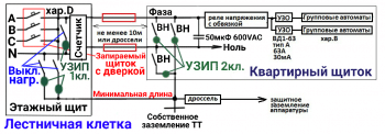

Сообщение elalex » 01 фев 2016, 14:24
Последний раз редактировалось elalex 06 мар 2018, 00:55, всего редактировалось 8 раз.
3-фазная электрощитовая в квартире

elalex писал(а):Источник цитаты Встречаются случаи слабого 3-фазного ввода и больших потребностей в мощности. Одна фаза может оказаться перегруженной, в то время как соседние - недогруженными. В таких случаях радикальным решением является переброска питания мощного потребителя с перегруженной фазы на недогруженную простым переключателем.
Техническое решение несложное - на все фазы ставятся амперметры, а на наиболее мощные потребители - ручные избиратели фаз. Было бы хорошо, если бы все влезало в стандартные щитки на Din-рейки. Но боюсь, избиратели фаз больше 25А в такие щитки не станут, за амперметры не знаю. Щит окажется достаточно большим и навряд ли впишется в прихожую квартиры. В частном доме проще - там пространства побольше. Дерзайте.

Сообщение elalex » 01 фев 2016, 17:38
tupos писал(а):Источник цитаты вот
Вы не поняли задачи домашней щитовой и принцип действия ПЭФ.
В домашней щитовой нужно приблизительно сложить мощности всех потребителей и вручную раскидать их по фазам так, чтобы нагрузка каждой фазы была примерно одинакова.
ПЭФ выбирает лучшую фазу и подключает к ней нагрузку. Для ПЭФ есть понятие "приоритетная фаза", и ПЭФ смотрит на напряжение. Жилец в домашней щитовой смотрит на токи фаз, и нет понятия "приоритетная фаза". Даже мешок ПЭФ не сможет сделать то, что жилец. Разбросать нагрузку по фазам - это может либо человек, либо заменяющий его компьютер.

Сообщение elalex » 03 фев 2016, 02:52
xAlex писал(а):Источник цитаты (ПЭФ-301)? Вроде как он вполне себе выполняет то о чем Вы говорите
Вы не поняли разницу между ПЭФ и человеком. В последний раз повторяю:
ПЭФ не знает ток и смотрит только на напряжение, нагрузку переключает только в сторону от приоритетной фазы.
Человек не знает напряжение и смотрит только на ток, нагрузку переключает в любом направлении.

Если уж на то пошло то можно использовать схему наподобие этой(см.приложение), хотя считаю способ регулирования нагрузки переключателями не совсем правильным и дорогим.
http://docdro.id/klnHOv6
Трехфазный ввод в квартиру с возможностью выбора фаз
Сообщение elalex » 27 мар 2017, 15:50
1.В чём неправильность?
2.На схеме нарисовано то, что я сказал словами.
3.Что значит дорого? Не хватает денег на переключатели? Есть более дешевые способы?

Сообщение Yaroslav » 27 мар 2017, 16:38
Я хотел сказать, что просто разделить квартиру на две "секции шин" и ими опирировать.
