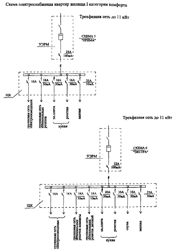

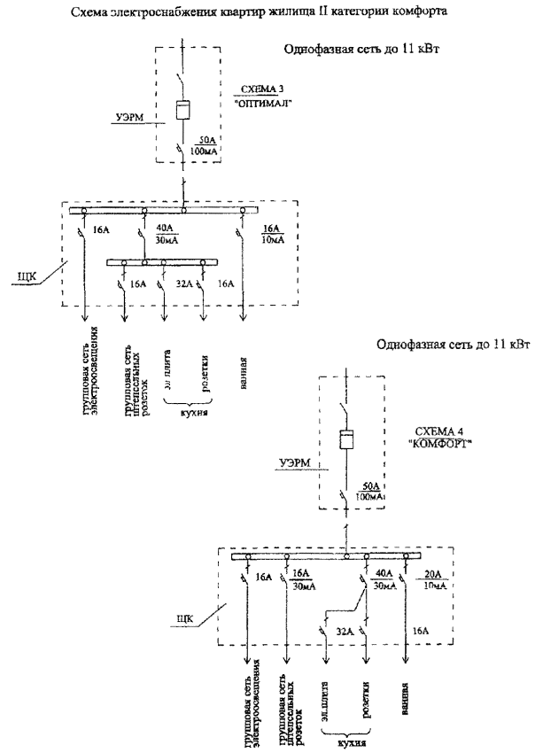

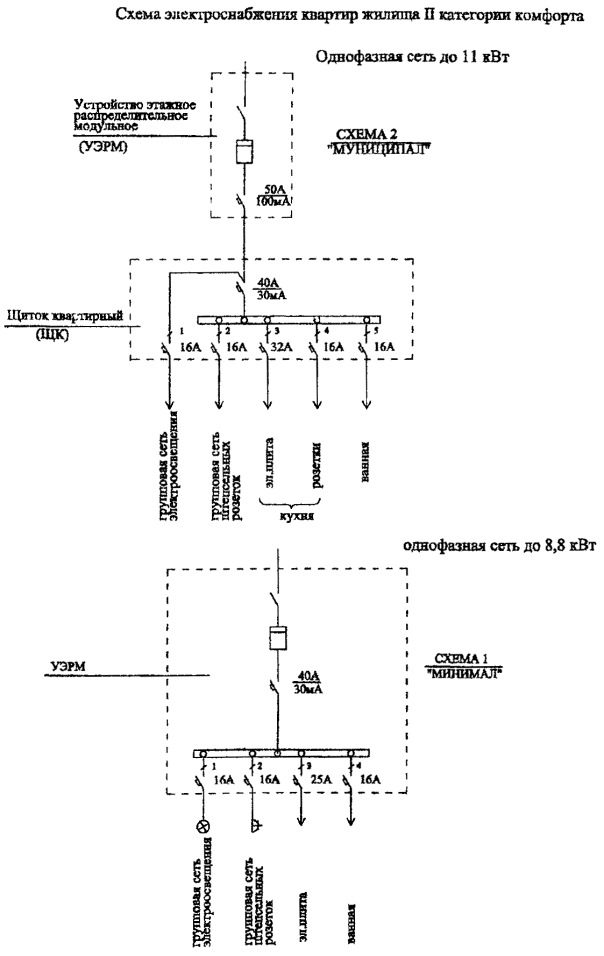

Наткнулся недавно на такие нормы, как Московские Гос. Нормы и Правила МГСН 3.01-01
И эти правила предлагают несколько типовых схем
Каждой даже придумали модное название
Думаю, многие на форуме не одобрят предложенные правилами варианты
