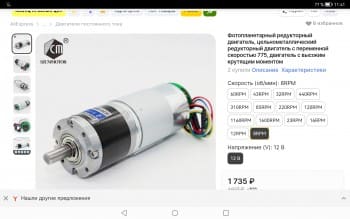

dmi8989
Сообщения: 30
Зарегистрирован: 26 янв 2023, 16:16
Репутация: 2
Двигатель для привода в автоматике распашных ворот
Сообщение dmi8989 » 29 май 2024, 20:14
И только 12 В !!! Если сидеть нет желания.
