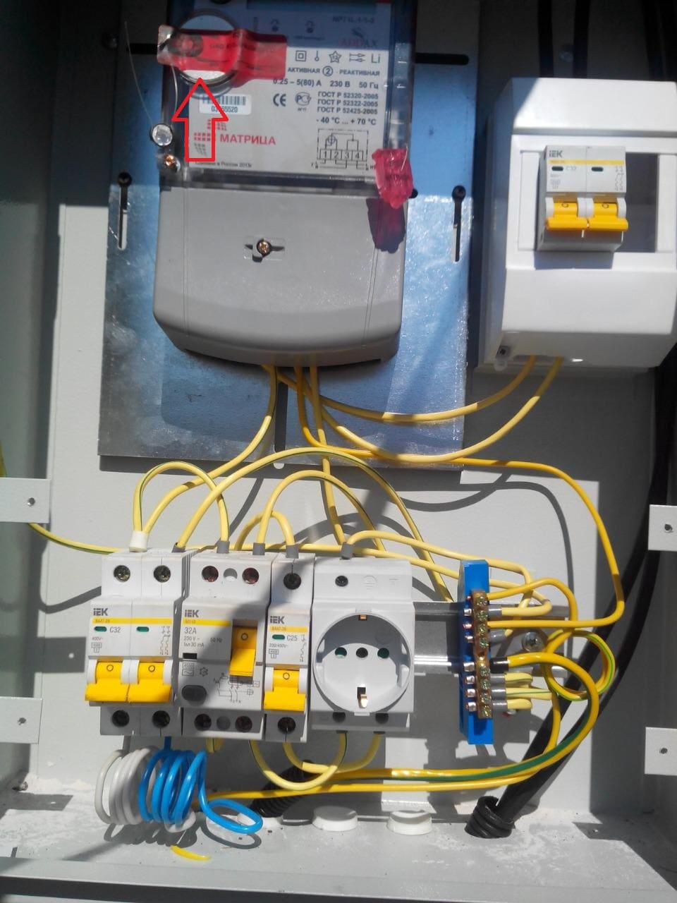

Для диагностики своего,нужен ЮСБ кабель,с инфракрасным датчиком,и программное обеспечение,даже если это купить,то порт то опломбирован!

В данном случае (оптопорт счетчика на трубостойке) у меня не опломбирован, правда между ним и датчиком будет стекло окошка, будет ли он работать?

Леопольд писал(а):Источник цитаты правда между ним и датчиком будет стекло окошка, будет ли он работать?
Трудно сказать,но пластиковые окошки(обычно) легко снимаются.

Заплатили, и чЬто? Вы за многое платите, все контролируете? Кто сказал, что производитель СЭ должен делиться протоколом обмена со всеми потребителями? СЭ прошел госповерку, отметки есть? Все, успокойтесь. А стекло там не помеха, обмен идет через инфракрасный канал передачи-приема. Нормальные столбовые СЭ в комплекте имеют абонентский терминал для считывания показаний и только.
