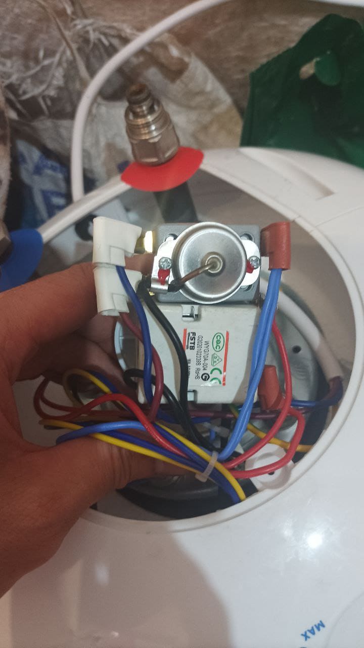

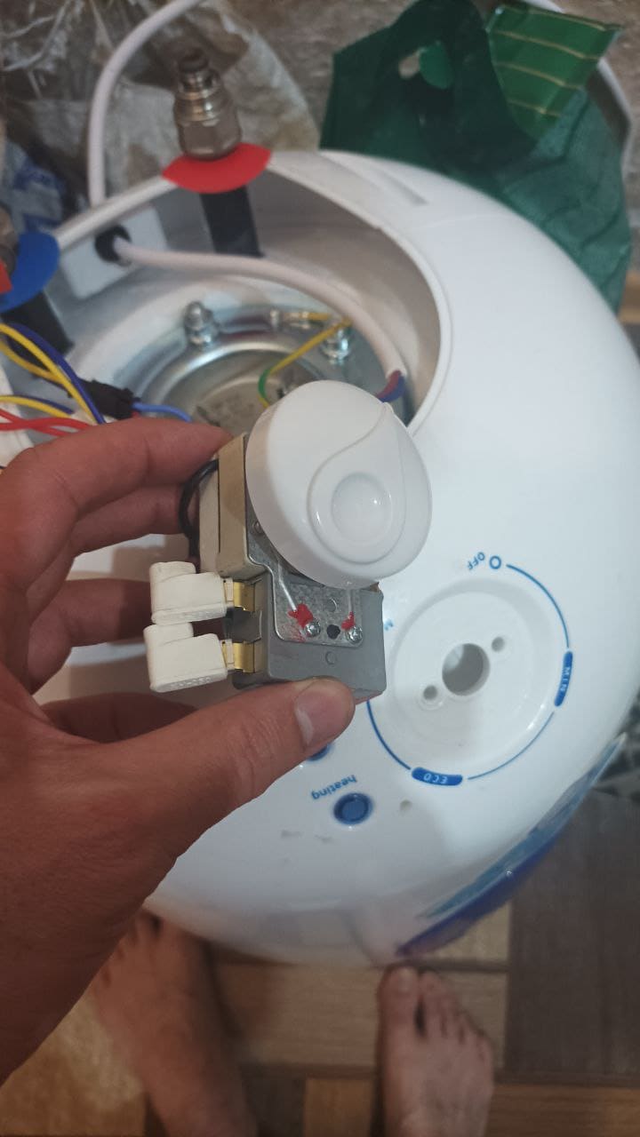

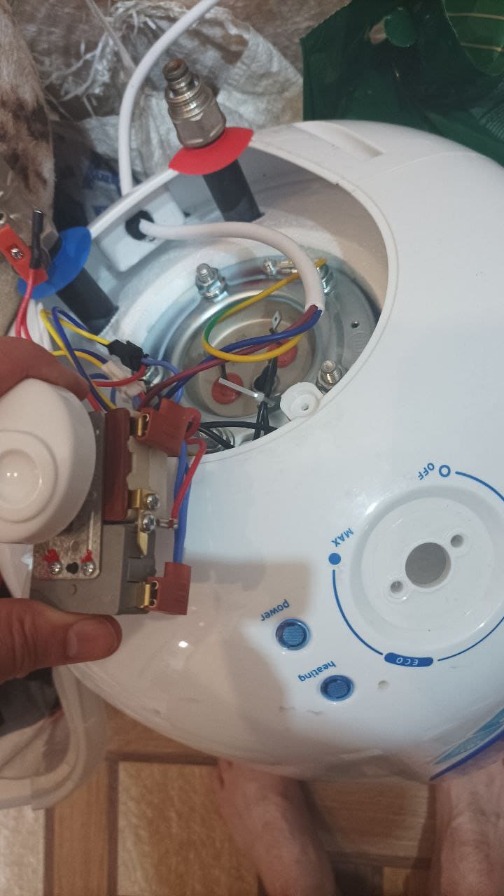

Перестал работать. Индикаторы не горят. Тэну прозвонил рабочая. Напряжение приходит на 2 контакта с белой защитой. Но дальше не куда не идет как не крути регулятор.

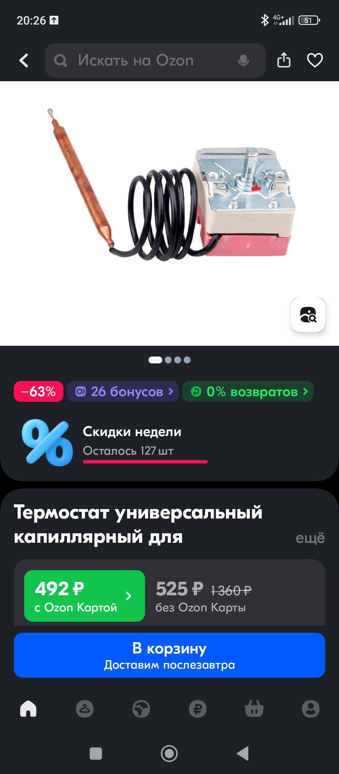

Где купить такой не могу найти.
МБВ
Сообщения: 407
Репутация: 78
Hyundai Водонагреватель накопительный SWE4
Сообщение МБВ » 31 май 2024, 20:29
Denic писал(а):Источник цитаты Где купить такой не могу найти.
Ага, универсальный доступен в каждой деревне, доставка послезавтра.

Спасибо! Но оказалось что сработал перегрев и нужно просто нажать на кнопку сброса. На 1 фото черная между болтами.
