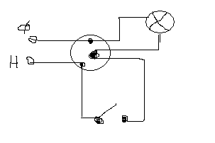

Теперь надо определится как именно подключена лампа. Рисуйте.
Получился ночничок, но надо разобраться
Добавлено: 04 фев 2016, 19:39
пчёлкин
Что там рисовать от коробки фаза идёт на лампу, ноль идёт от коробки на выключатель. Ну всё под штукатуркой. Коробка, патрон, выключатель, что там ещё рисовать. Ладно щас нарисую.
Добавлено: 04 фев 2016, 19:43
Rumato
Все правильно. Выключатель разрывает ноль, поэтому лампа светит в полнакала.
