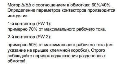

Всем привет, подскажите пожалуйста.
Если на шильдике компрессора указано 113А.
Подключение обмоток треугольник + треугольник.
Два контактора включаются последовательно с задержкой в пол секунды.
Устанавливая тепловое реле после каждого контактора, на сколько ампер они должны быть? 100А?
Или чуть меньше?, так как общее потребление компрессора 113А.

Прошу прощения, не уточнил, это холодильный полугерметичный поршневой компрессор.
Электродвигатель является частью компрессора, но если уточнять, то да, параметры на шильдика от электродвигателя.
Фото шильдика: https://ibb.co.com/nD5jLcx
Я сталкивался с плавным пуском звезда - треугольник, а вот с двумя работающими обмотками нет, одновременно питание от двух контакторов, впервые, так что созрел вопрос, как тепловые реле подбирать, если сразу два задействованы?
По шильдику двигателя?
Схема подключения: https://ibb.co.com/zmbXCc6
Именно: треугольник / 2*треугольника
Спасибо.

Сообщение Altinbex » 06 июн 2024, 12:01
Благодарю!
