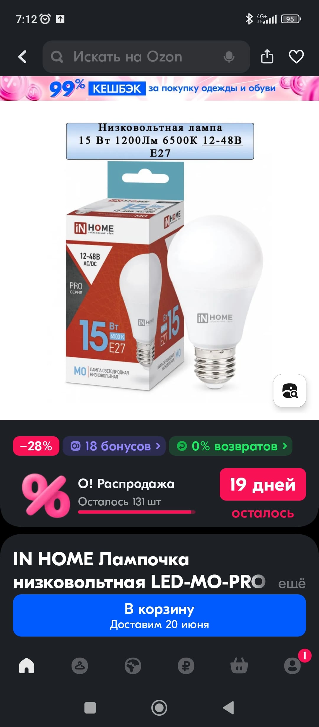

Меняй на такие.
Если такие, то внимания не надо.
