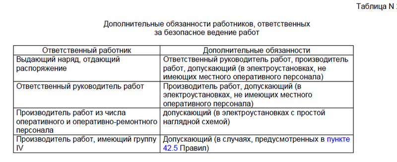

DaaN, вот еще в потверждение моих слов:
выдающий разрешение на подготовку рабочего места и на допуск в случаях, определенных в пункте 5.14 Правил;
5.14. Выдача разрешения на подготовку рабочего места и допуск осуществляются при необходимости производства отключений и заземлений электроустановок, относящихся к объектам электросетевого хозяйства, находящегося в эксплуатации субъектов электроэнергетики или иных собственников, в отношении которых осуществляется оперативное управление при оказании услуги по передаче электрической энергии потребителям.
В вашем случае эту графу наряда не заполняете. Я вам уже из двух источников информацию привел
