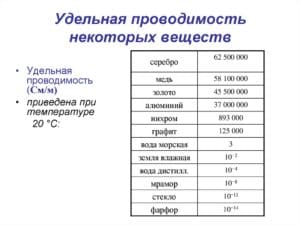

sibarit писал(а):Источник цитаты Обычная вода - проводник. Вставки бесполезны.
И разницы в миллионы Вы не видите?
Тогда почему пластиковый водопровод не заземление?
sibarit
Сообщения: 308
Репутация: 55
Безопасно ли находиться в бассейне при работающем проточном водонагревателе
Сообщение sibarit » 17 июл 2024, 16:12
Наверное потому, что пластиковый.
