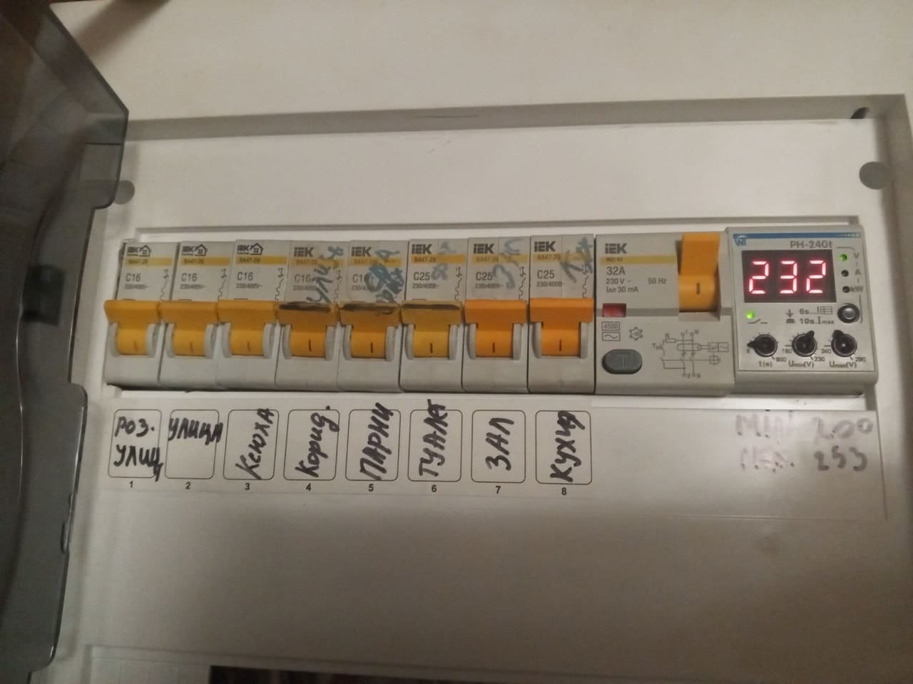

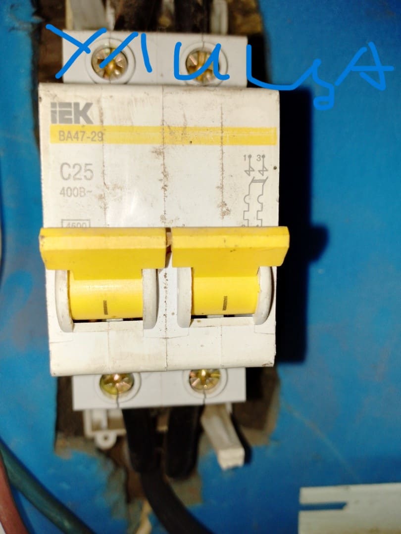

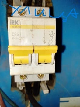

Здравствуйте знатоки. В электрике толком не понимаю только по видео в интернете да и информацию черпаю в там же.Хороших электриков в моей деревне нету.да если вызывать то обойдётся дорого.Подскажите.Начал протягивать проводку в ванной комнате хочу подключить в одной розетке будет стиральная машинка в другой бойлер. стиральная 2100W бойлер 1500W ещё один провод пойдет на другую розетку там будет подключены ящик с зеркалом. и плюс от этого провода пойдут лампочки по потолку. Купил провод 4 квадрата на розетку с бойлером и стиральной. купил так же 2.5 на лампочки с зеркалом, какой нужен автомат на одну розетку со стиральной и бойлером и другой на лампочки с ящиком? вроде посчитал на 4 квадрата 16 ампер выходит.Но подойдёт ли этот автомат на такой провод? плюс ещё хочу в щетке дополнительный узо поставить отдельно на ванную. Подскажите что делать. Заранее благодарю. живу в доме
этот главный на улице
