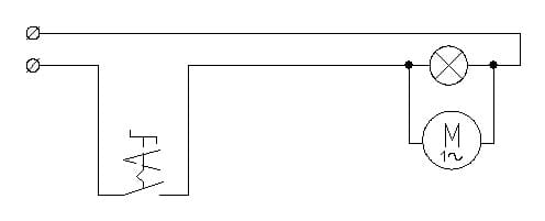

А вот еще одна задачка ...
Дано: Длиииинный коридор, в конце помещение (вонючее), в помещении - лампа и вытяжной вентилятор, на входе один (стандартный, одноклавишный) выключатель ... т.е. при включении - загорается лампа и начинает работать вентилятор.
Задание: Как можно изменить схему, чтобы можно было управлять вентилятором (включать/выключать) в помещении (чтобы не было дубака) ... но при включении выключателя всё включалось (по старому), не зависимо от того, какой режим был у вентилятора при уходе (забыл, например)?

Если я правильно понял нужно управление вентилятором с 2х мест: перед входом и непосредственно в помещении? Два проходных выключателя решают сию задачу.
Способ прозвонки многожильного контрольного кабеля одним человеком
Сообщение TOPMO3 » 17 ноя 2016, 20:46
nikon писал(а):Источник цитаты Если я правильно понял нужно управление вентилятором с 2х мест: перед входом и непосредственно в помещении? Два проходных выключателя решают сию задачу.
Не соблюдается условие ... у входа одноклавишный выключатель, общий для лампы и вентилятора.
