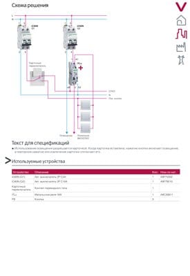

Всем привет! Кто нибудь сталкивался с установкой или проектированием карточного выключателя в гостиничном номере? Задание: нужно установить карточный выключатель в гостиничном номере таким образом чтобы он откл. и вкл. электроэнергию в номере, за исключением холодильника и бойлера, установленного в с/у.
Есть некоторая схема подключение с помощью импульсного реле, но она мне не понятна до конца.
- если установить контактор модульного типа, то зачем на выключателе три контакта?

Какой узел в схеме вам не понятен?

Егор схема конкретная и дана для системы управления освещением в номере. 3-й контакт при наличие на нем напряжения "извлечение карты" (конт. off) отключает входы на реле, тем самым обесточивает систему электроснабжения освещением (не могу сказать как это реле будет работать при введение карты на место -нужно читать, т.е. восстановит положение на момент отключения или нет (вы уходите не выключив свет извлекая только карту - по приходу и вводе карты свет зажжется или нужно нажимать на кнопку). Но вот такой ещё момент, а кроме освещения ещё же есть система кондиционирования/вентиляции, которая то же отключается при изъятии карты (ну там где я был это так), или у них этого нет? забыл про TV - он то же отключается. А если этого нет, то освещение подключаете по данной схеме, а бойлер и минибар ведете отдельной линией от РЩ под свим АВ номиналом соответствующим сумме мощностей этих приборов + немножко.

Релюхи эти максимум на 32 ампера, так что придётся мастырить ещё к этой бадяге пускатель или ещё несколько импульсных ( это уже Бальшое удорожание) , чтоб управлять силовой нагрузкой.
Схемку конечно я бы сделал немного по другому
Карточный выключатель

Спасибо всем! Вообще то я и предполагал что питание для минибара и бойлера пойдет от отдельных автоматов. Нагрузка на номер будет 4,2кВт. Если подключать после карточного выключателя пускатель, то нормально замкнуты контакт на карточном выключателе будет не задействован?

Нашел схему гостиничного номера с карточным выключателем. Как я понял тут силовое реле это тот же пускатель...

Егор писал(а):Источник цитаты Нашел схему гостиничного номера с карточным выключателем. Как я понял тут силовое реле это тот же пускатель...
Совершенно верно он обозначен КМ

Общая или исключая бойлер+минибар?
В общем без проблем, ставьте КМ под управлением "карточного" с него разводите нагрузку. Только в таком случае вам придется делать по образу той схемы, что Вы представили выше, т.е. свет через проходные/перекрестные выключатели, либо всё равно после КМ ставить на освещение импульсное реле для управления освещением с разных мест. Думайте, считайте и делайте как будет выгодно Вам. Вот только если Вы вышли на "тендер", то нужно делать дешевле / или дороже - через откат.
