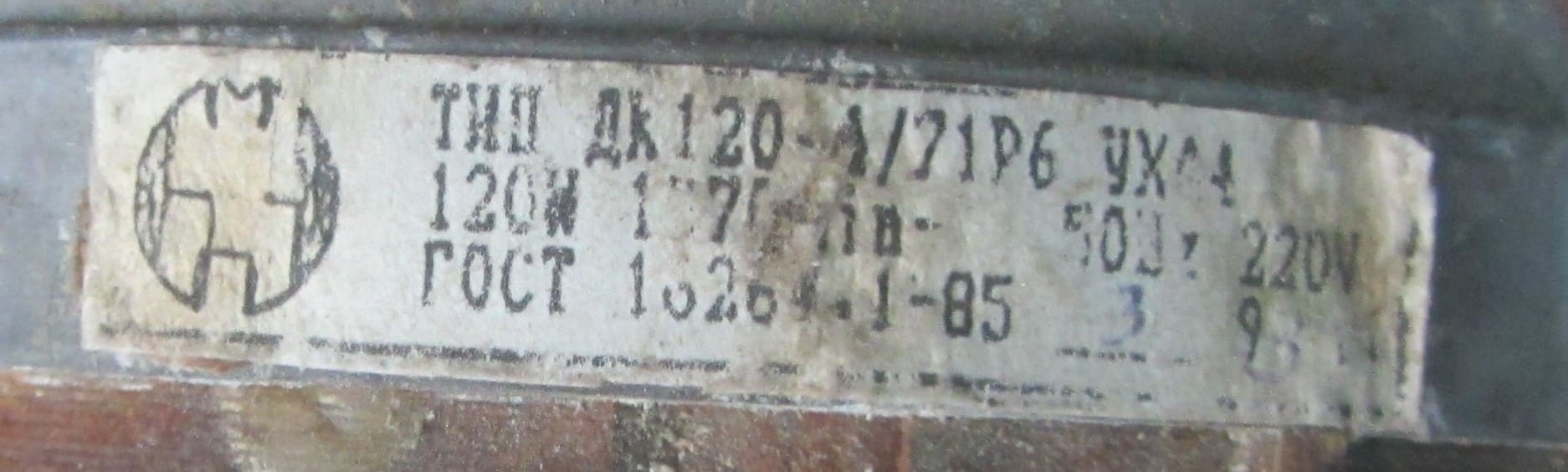

Здравствуйте. Я приобрел эл.двигатель (наверное от старой стиральной машины), который подходит мне по параметрам и крепежу, но запустить его не могу. В инете никакой инфы про него не нашел.Из корпуса выходят три провода. Замер сопротивления показал: 11 Ом, 18 Ом и 29 Ом. Я пробовал его запускать через 10мкФ-й конденсатор -- обороты не развивает и сильно греется. Я понимаю что тема замыленная, но может какой-то движок особенный и я просто теряю время? Фото шильдика ниже.

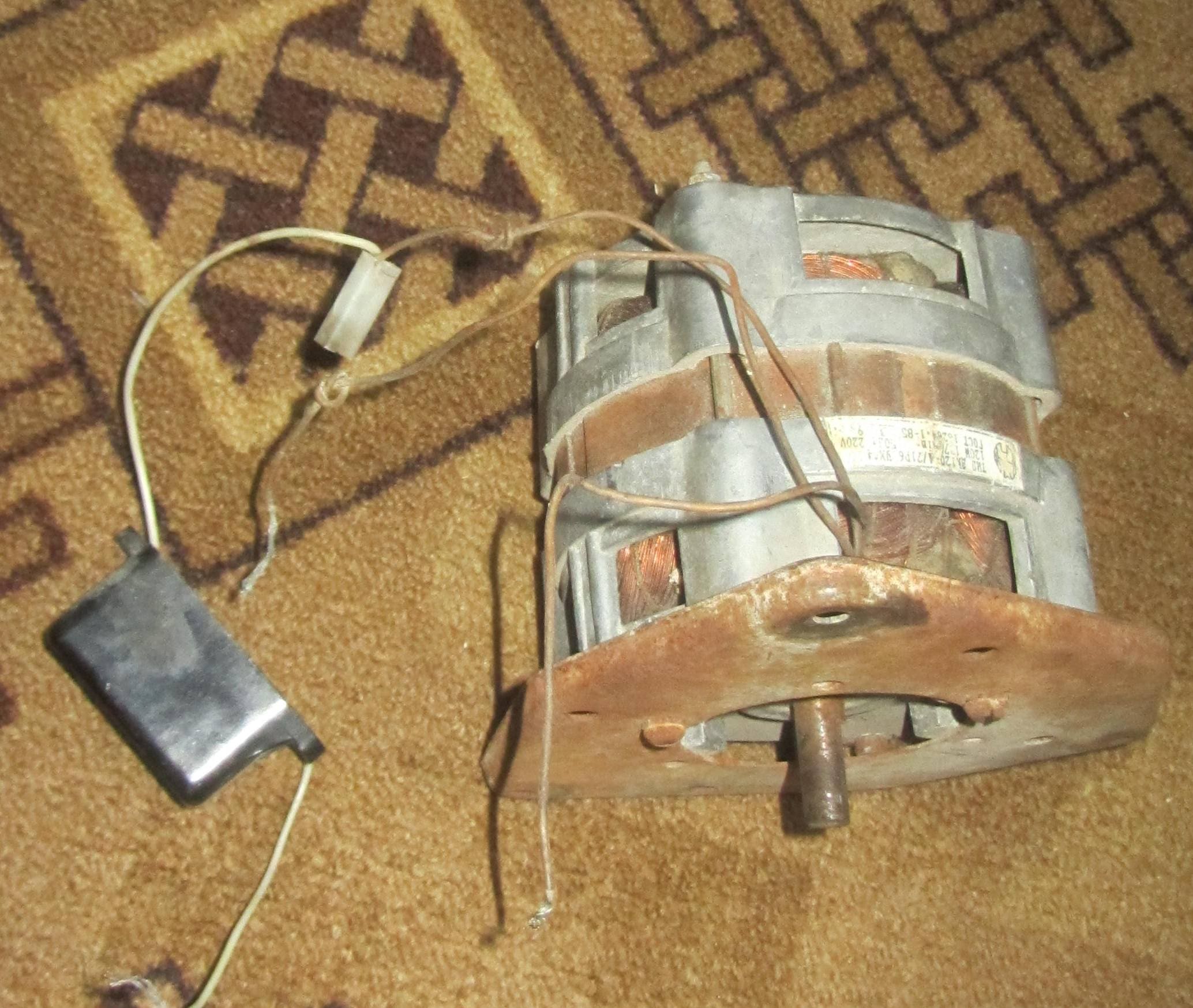

Сообщение fantom » 22 мар 2016, 15:23
вот фото двигателя

О, теперь яснее! Реле там- аналог пускозащитного реле (ПЗР)от холодильника, т.е. рабочая обмотка-11 Ом включена в токовую цепь реле, при запуске ток большой, ПЗР включает кратковременно пусковую, ротор раскручивает, ток падает, ПЗР отключает пусковую и далее вертится сам.

А чтот там пробовать! Сначала подайте без ПЗР, замкните на секунду провод ПО параллельно РО, если завертится- УРА. Если нет- не ура. ПЗР тоже может быть крайним, при длительном перегрузе выходит из строя.

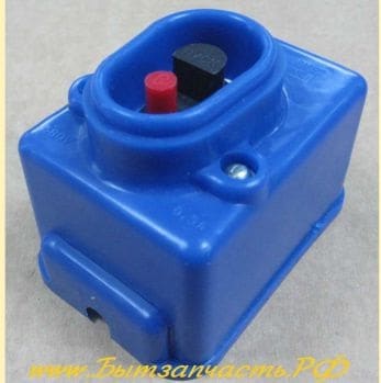

fantom, ПНВС-10 - воть, что Вам надо ...
