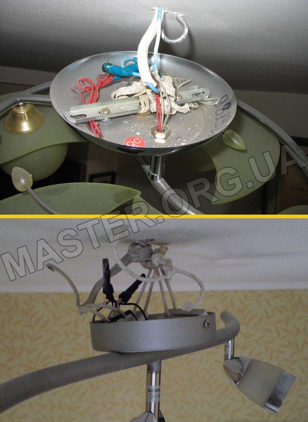

Конечно, откроем и будем! Кто-нибудь видел крепление люстры с помощью резинки от трусов?

elalex писал(а):Источник цитаты Кто-нибудь видел крепление люстры с помощью резинки от трусов?
:nea: :lol:
Грубые нарушения в квартирном щитке
Сообщение elalex » 31 авг 2015, 10:01
Сообщение mastervictor » 31 авг 2015, 10:14
elalex, на втором снимке,качественнее сделано! :lol:
