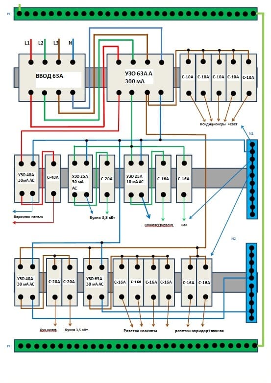

Спроектировали вот такой щиток. Можно ли его ставить? Спасибо
Помощь со щитком в квартире
Сообщение Константин » 28 мар 2016, 17:40
Msk писал(а):Источник цитаты Спроектировали вот такой щиток. Можно ли его ставить? Спасибо
А какой тип системы заземления собираетесь использовать?
Зачем столько Шин N?

Земля TN-S. Шины N после каждого узо на отдельную группу.

Msk, нет нельзя, некоторые УЗО не защищены. Либо ставиться АВ перед УЗО номиналом на ступень ниже номинала УЗО, либо сумма номиналов АВ после УЗО не должна превышать номинал УЗО.
Константин писал(а):Источник цитаты Зачем столько Шин N?
Каздому УЗО своя шина N. :wink: , хотя полностью согласен несколько можно убрать, правда мы не знаем сколько там линий под каждый АВ.

Т.е. мне надо поменять УЗО, например на нижних АВ на розетках поставить УЗО вместо 40А на 63А(там нагрузка суммарная не больше 4 кВт вся) и сменить 25А в ванной на 40 А?

Msk писал(а):Источник цитаты Т.е. мне надо поменять УЗО
Замените их дифами с кнопкой управления модулем УЗО. Получится тоже самое даже дешевле и компактнее.

Msk, какая выделенная мощность? что-то не очень похоже это на квартиру?
Msk писал(а):Источник цитаты на нижних АВ на розетках поставить УЗО вместо 40А на 63А(там нагрузка суммарная не больше 4 кВт вся)
Сегодня нет, а завтра да. Поэтому перед УЗО ставьте АВ (в зависимости от того номинала, который планируете оставить 40А или 63А) 32А и соответственно 40А (50А с натяжкой).
Msk писал(а):Источник цитаты сменить 25А в ванной на 40 А
мощьность потребителей? Вы не найдете УЗО 40А10mа, бойлер постоянно работает или 2 недели на момент отключения горячего водоснабжения?

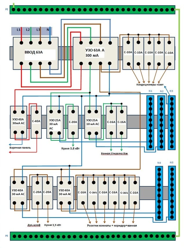

Бойлер 10 дней только. Вот, я тут подшаманил немного, что думаете?

Msk, получилось ещё хуже - коротко, принцип работы УЗО, что входит - то и выходит, у вас фаза входит через УЗО, а ноль выходит "мимо" - для УЗО это утечка. Позже напишу подробнее.

Внизу N2 это две шины в одной. Там разрыв по центру, я так для удобства нарисовал. Сейчас перерисую попозже

1. Смотрите техническое описание на варочную панель, и схемы подключения. Варочная панель есть с со схемой подключения
а) L-N-PE
b) L1-L2-N1-N2-PE
c) L1-L2-L3-N1-N2-N3-PE
Лучше конечно подключать на по варианту С ( если в паспорте есть такая схема)
2. У вас в щитке перекос фаз что плохо влияет на нулевой проводник. Нагрузку нужно раскидывать равномерно на каждую фазу.
3. УЗО на варочную панель на 40 ампер и автомат на 40 А , нужно УЗО брать на 63 А.

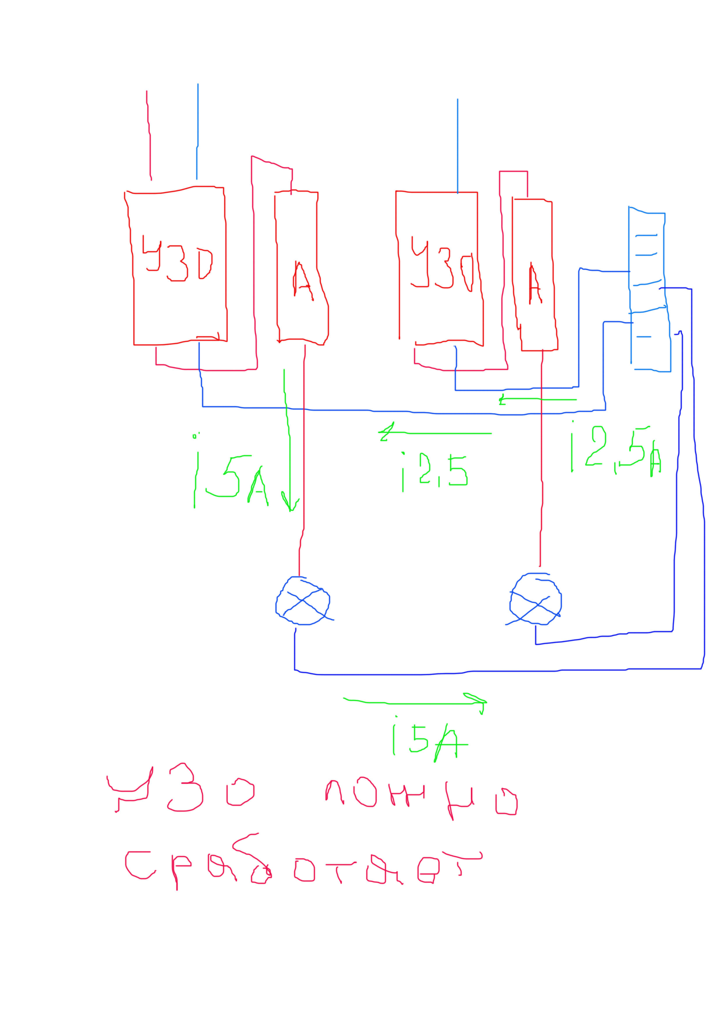

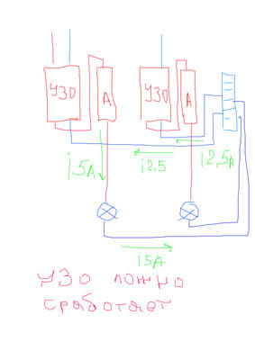

4. На подкорректированной схеме, УЗО кухни И УЗО резеток их нули сидят на одной нулевой колодке. ( будет ложно срабатывать УЗО)
Так как ток в нулевом проводнике будет протекать по двум проводникам и его значение делится , таким образом возникнет в УЗО разность между фазным и нулевым проводником и оно сработает. Для каждого УЗО нужно ставить свою нулевую колодку .

N2 две колодки. разделены. Плита подключается и по одной и по двум фазам. Я решил по одной. нагрузка примерно просчитана одинаково по всем фазам от 7,1 до 8 кВт на фазу по максималке.

Msk, Если я правильно догадываюсь у Вас TN-C-S (а не TN-S) ... тогда не понятен смысл применения УЗО "противопожарного"?
Его чаще применяют
... при удаленности (длинный кабель) вводного щитка от "домашнего"
... при применении системы ТТ (двухуровневая защита)
... при "я так решил" :wink:

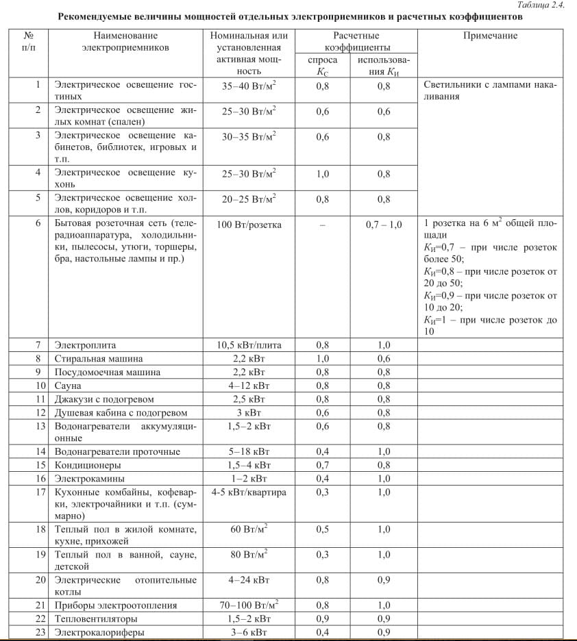

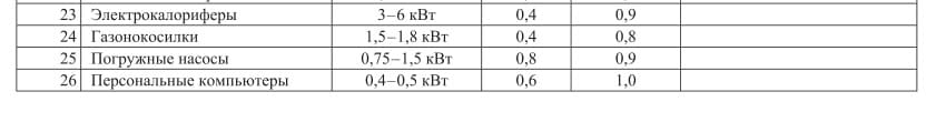

Восток
Сообщения: 850
Репутация: 429
Сообщение Восток » 28 мар 2016, 21:01
Нагрузка просчитывается с учетом коэффициента спроса и одновременности
Вот примерные коэффициенты.
Да и самое главное у вас показан щиток на 36 групп, с таким количеством как у вас вы не втиснетесь в такой щиток , поэтому нужно брать щиток на 48 групп.

Восток писал(а):Источник цитаты Нагрузка просчитывается с учетом коэффициента спроса и одновременности
Коэффициенты жутко примерные :wink: Плита у меня 7,1 кВт в максимуме, а там 10,5 кВт)))
И щиток у меня нарисован от руки) Он на 54 группы. Щиток ABB europe или unibox для внутреннего монтажа.
Восток
Сообщения: 850
Репутация: 429
Сообщение Восток » 29 мар 2016, 00:26
Вы не те графы смотрите нужно смотреть не мощность а Кс и Ки, а мощности подставлять свои.
У вас плита 7,2 кВт учитывая Кс тогда расчетная мощность для вашего щитка, она будет приниматься как 5,76 кВт. И так по всем мощностям.
