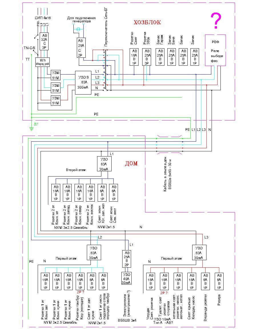

Вот Вам типа типовой,откорректируйте/перерисуйте на "свой лад",и выносите на обсуждение!

1 Перед счетчиком должен стоят АВ на максимально выделенную мощность, для 15 кВт это 25 А, то есть ставим перед счетчиком АВ 3 Р 25 А характеристика С.
2 После счетчика так же устанавливаем АВ 3 Р 25 А характеристика С это для того, чтобы кабель питающий распределительный щит квартиры подключался к этому АВ, а не сразу на счетчик в случае чего будет легче заменить не надо срывать пломбу со счетчика.
3 исходя из выделенной мощности и вводного АВ подбираем сечение питающего кабеля для РЩ квартиры, а это ВВГнг LS 5х6.
4 коммутацию аппаратов управления и защиты в ЩК производим ПВ 3 6 мм
5 на вводе в ЩК устанавливаем селективное УЗО типа S на 40 А 30 мА (если тип S дорого установите УЗО на 40 А 100 мА) на 40 А УЗО потому что вводной АВ характеристики С может работать при нагрузке 36,25 А в течении часа, что может привести к выходу из строя УЗО скажем на 32 А.
6 После селективного узо на каждую фазу устанавливаете АВ 25 А 2 Р.
7 После на каждую фазу электромеханическое УЗО 40 А 30 мА
8 После все ваши групповые АВ согласно схеме которую предоставили.

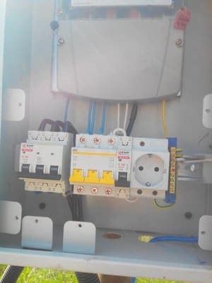

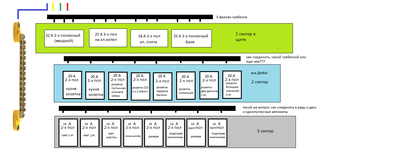

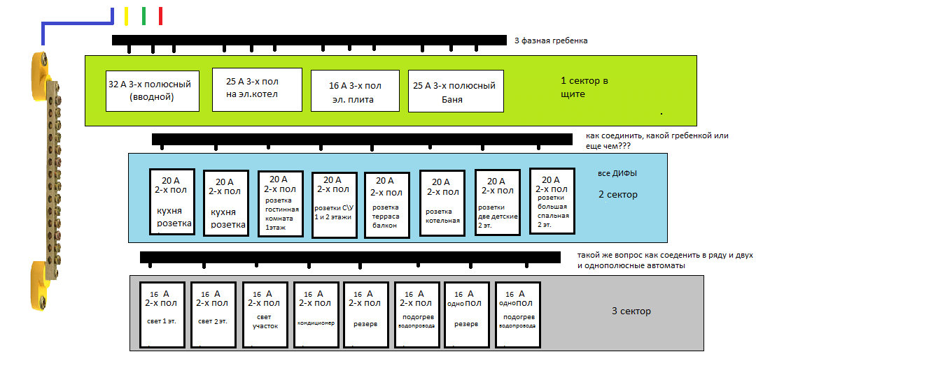

вообщем одна фотография точно такой же ввод, как у меня на столбе перед участком, вторая это мое представление о устройстве щита находящегося в бойлерной.
вопрос как и с какого автомата запитать второй и третий сектор в щите. Вычитал, что существует перекос по фазам если неправильно фазы заберешь.
да забыл землю отразить на схемке, кстати прошу прощение за СХЕМУ рисовалкой со студенческих годов не пользовался
также как у меня на столбе
это мои мысли по устройству щита

Сообщение elalex » 04 май 2016, 17:44
По вводу на столбе.
1.Нужно проверить правильность выбора вводного автомата - посчитать ток КЗ через него. Наверняка его нужно ослабить. Но это можно будет сделать только после прокладки линии до дома.
2.Я так понял, все эти автоматы после счетчика? Что они питают?
3.Какая система заземления принята?
По схеме.
1.Не стоит тратить сил на картинки и цвет, достаточно 1-линейной схемы.
2.Нужно указать мощности потребителей и кабели к ним.
3.Моя манера - в доме никаких вводных автоматов и дифавтоматов. На входе в каждой фазе - реле напряжения с обвязкой, брендовое электромагнитное УЗО 63А 30мА типа А, потом групповые автоматы.
4.Защитные характеристики и номиналы автоматов определятся исключительно после прокладки линий в доме. Скорее всего, не подойдет ни один из Ваших автоматов (какие у них фирмы-изготовители и защитные характеристики?)
5.Способы соединения аппаратов в щиту - дело десятое, потом будет видно.

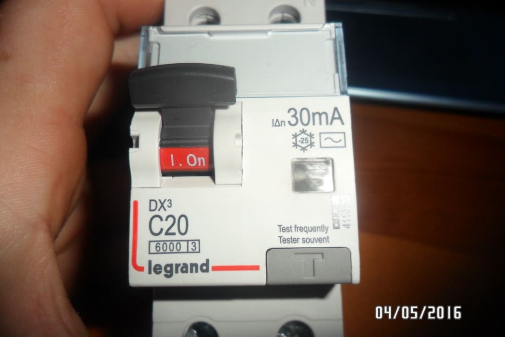

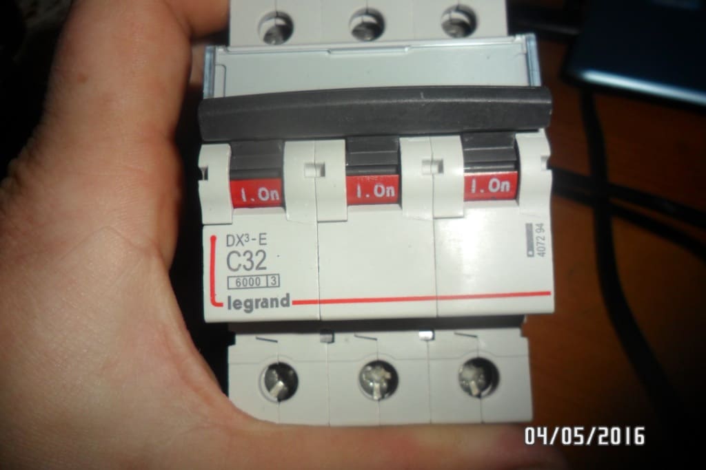

вот фото автоматов 3-х полюсные как и дифы 2-х полюсные отличаются только по Амперам, на фото еще кабель, который кинут от щита с электрощетчиком землей, марки кабеля не знаю.

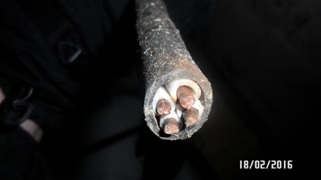

Павел Ш. писал(а):Источник цитаты на фото еще кабель, который кинут от щита с электрощетчиком землей, марки кабеля не знаю.
Судя по фото ВВГ (нг) 5х6 мм2

Сообщение Павел Ш. » 04 май 2016, 19:25
четыре жилы

АВДТ хорошие, хотя номинал завышен.

Павел Ш. писал(а):Источник цитаты землей
В трубе?
Павел Ш. писал(а):Источник цитаты марки кабеля не знаю
Придется измерить сечение и оценить материал.
Павел Ш. писал(а):Источник цитаты отличаются только по Амперам
Можете проверить подлинность у изготовителя? Иначе придется считать подделкой.
Павел Ш. писал(а):Источник цитаты еще раз уточню все это мне досталось от старого владельца
Не нужно его упоминать, Вас пока не обвиняют.
Павел Ш. писал(а):Источник цитаты неужто плохие ДИФ автоматы и нельзя их у меня в щите применить?
Возможно, и неплохие. Но применить - навряд ли. В деревнях характеристика С не катит.
Павел Ш. писал(а):Источник цитаты четыре жилы
Это хорошо - будет 2 жилы в параллель фаза, и две - ноль.
