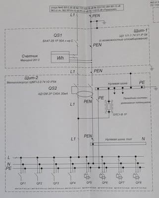

Как часто бывает за отсутствием времени вышло некоторое непонимание сути проблемы. В результате обсуждение началось здесь.
Кратко суть проблемы: нужно произвести подключение дома к сетям. Для этого в РЭС была направлена заявка на подключение, были получены ТУ, и по настоянию РЭС был заказан проект внешнего электроснабжения.
Выдержки из ТУ:
Максимальная мощность присоединяемых устройств - 7кВт.

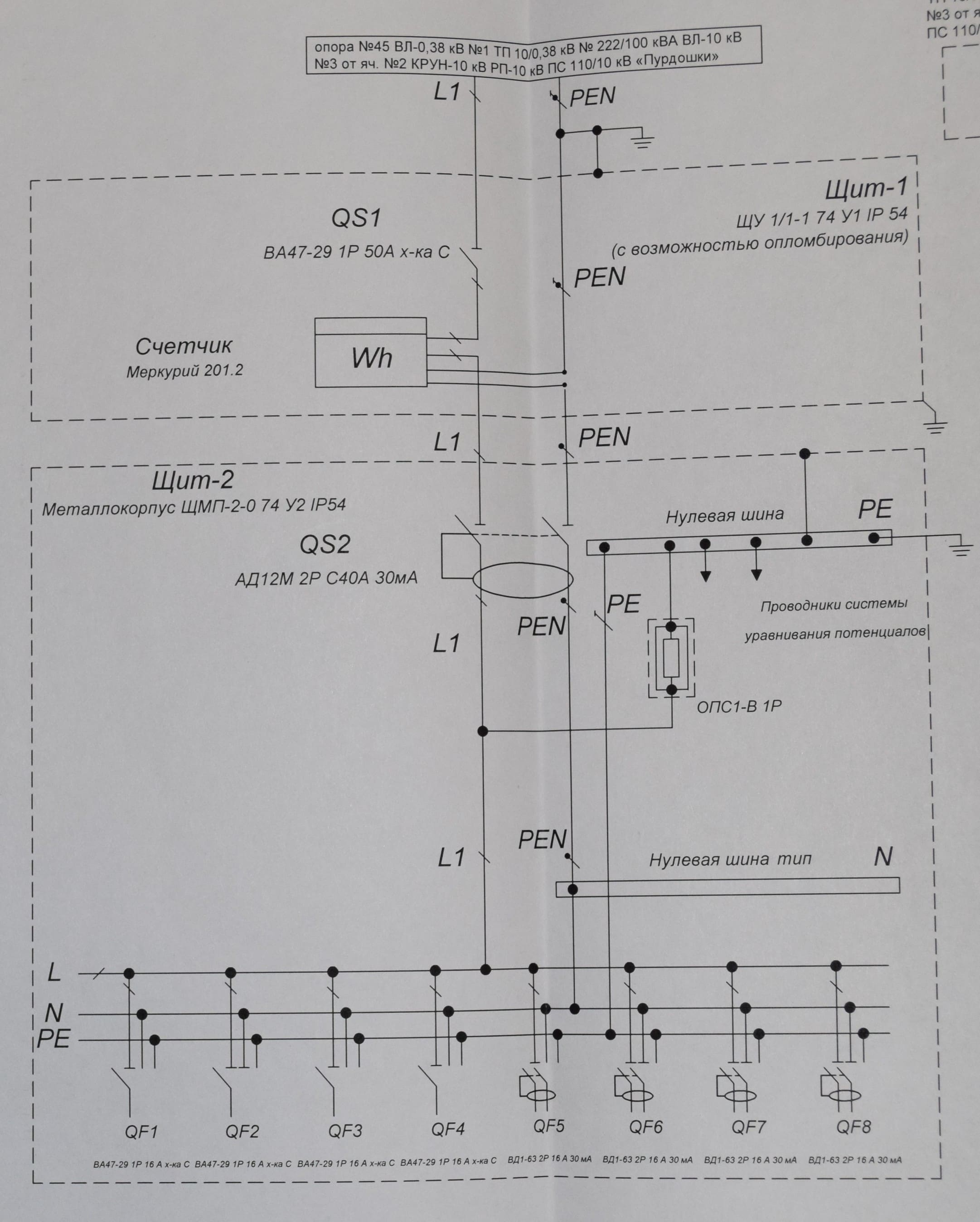

Схема, разработанная в проекте:
Теперь о непонимании сути проблемы.
В ПУЭ говорится, что питание электроприемников должно выполняться с системой заземления TN-S или TN-C-S, а для этого нужно разделить PEN на N и PE. Вот тут-то и появилось непонимание сути проблемы. Как-то получилось, что не дочитал я про систему ТТ. А именно она рекомендуется при неудовлетворительном состоянии питающей воздушной линии электропередач (ВЛ). Поэтому начинаю всё заново.
Прошу прощения у elalex, что сразу не прислушался к его советам.
И всё же к схеме у меня есть несколько вопросов:
1. Наличие ОПС1-В 1Р в Щите-2. Не лучше ли его всё же перенести в Щит-1?
2. При выполнении пункта 1, логично было бы вместе с ОПС1 перенести в Щит-1 и шину РЕ.
3. Наличие диффавтомата в Щите-2. Нужен ли вообще и если нужен, то не лучше ли его поставить после счётчика в Щит-1, таким образом развязав себе руки на возможную модернизацию, ведь, раз счётчик будет опломбирован, то изменений схемы в Щите-1 реализовать не получиться?
Теперь о групповых АВ и УЗО.
Предполагается 3-4 группы:
1. Освещение
2. Розетки (максимальная мощность потребителей: одновременное подключение электрического чайника и электроплитки)
3. Розетки для электроинструмента (циркулярка, рейстмус, сварочный инвертор)
4. Возможно когда-то подключение освещения в бане.

Сообщение Восток » 07 май 2016, 13:46
Для правильного понимания.
Есть внешнее электроснабжение. В Вашем случаи это от опоры до ЩУ ( щита учета, включая и его)
То что на чертеже у ВАС отображено в щитке 2 , нужно только для того что бы показать присоединенную мощность в соответствии с ТУ, не более, так как РЭС глубоко, безразлично, что и как у вас будет стоять во втором щитке.
Монтажники будут выполнять подключение только от опоры до счетчика. Со счетчика вам выведут кабель в дом, а там можете садить его хоть только на розетку, без автомата, это уже от ваших хотелок.
На данном этапе ВАС должно беспокоить правильность выполнения и монтажа в ЩУ ( Щиток учета),
а когда у вас будет подано напряжение вот тогда вы приобретаете головную боль выполнения и монтажа щитка 2 в доме.

Я понимаю, что РЭС интересует правильность выполнения и монтажа в ЩУ. Но в требованиях ТУ присутствует строка "проектом предусмотреть:... Установку на вводе ВРУ-0,22 кВ устройства защитного отключения (УЗО), аппарата защиты от тока короткого замыкания и ограничителей импульсных перенапряжений.". Поэтому и говорю, что схема проекта в этом плане выполнена не корректно, т.к. половина содержимого Щита-2 с этой самой схемы должна находиться в ЩУ. Прав ли я, или может быть ошибаюсь?

Что смущает, номинал АД, ладно 40А, но 30 мА я бы в ЩУ не ставил, там самое место 100мА и селективному, если уж РЭС настаивает на дифзащите.
PEN должен разделяться ДО дифавтомата, как бы и в ПУЭ написано, да и по смыслу, независимо от наличия повторного заземления.
И если будет опломбирован только щит 1, то каким образом Вас будут ограничивать 7 кВтами? Там я вижу С50А.

Rumato писал(а):Источник цитаты PEN должен разделяться ДО дифавтомата, как бы и в ПУЭ написано, да и по смыслу, независимо от наличия повторного заземления.
Если я всё правильно понял, то имеется система ТТ, а "Принцип системы заземления TT основан на том, что защитный проводник PE заземляется независимо от нулевого рабочего проводника N и запрещена какая-либо связь между ними".
Каким образом будет ограничиваться 7 кВт мне тоже не понятно, но могу сказать, что сетями проект согласован.

Сообщение elalex » 07 май 2016, 17:50
VVP писал(а):Источник цитаты проект внешнего электроснабжения
Насколько я понимаю, дело должно ограничиться щитом 1.
VVP писал(а):Источник цитаты Не лучше ли его всё же перенести в Щит-1?
Лучше перенести в Щит-3 рядом со Щитом-1. В Щите-2 должны стоять два ОПС1-С.
VVP писал(а):Источник цитаты логично было бы вместе с ОПС1 перенести в Щит-1 и шину РЕ.
Логично обойтись без шин вообще.
VVP писал(а):Источник цитаты Наличие диффавтомата в Щите-2. Нужен ли вообще
Дифавтомат не нужен нигде.
VVP писал(а):Источник цитаты раз счётчик будет опломбирован, то изменений схемы в Щите-1 реализовать не получиться?
Можно провести модернизацию Щита-1 с опломбированным счетчиком.
VVP писал(а):Источник цитаты Освещение
2 групповых автомата.
VVP писал(а):Источник цитаты электроплитки)
Мощность?

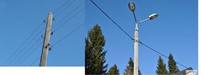

VVP, На опорах, по улице ... провода голые или черный кабель типа СИП?

TOPMO3 писал(а):Источник цитаты VVP, На опорах, по улице ... провода голые или черный кабель типа СИП?
Точно сказать не могу, но с вероятностью 99% - голые (обрывки предыдущего подключения на доме болтаются голые).
Давайте попробуем на этом остановиться
Т.е. в Щите-3 должен стоять вводной АВ и ОПС1-В?
А вот тут прошу пояснить. Каким образом?
В ТУ есть требование на установку УЗО и оно я так понимаю должно находиться в Щите-1.
Каким же образом, если всё будет опломбировано?
Мощность?
Мощность плитки 1-1,5 кВт

VVP писал(а):Источник цитатыТочно сказать не могу, но с вероятностью 99% - голые (обрывки предыдущего подключения на доме болтаются голые).
Извините, но кажется мы не поняли друг друга ... я спрашивал, какие провода протянуты между столбами, по всей улице.
А не про провода которые тянутся (тянулись) от столба к дому.

Сообщение elalex » 08 май 2016, 00:47
VVP писал(а):Источник цитаты в Щите-3 должен стоять вводной АВ и ОПС1-В?
Нет, только ОПС. Лучше пусть взрывается в одиночестве.
VVP писал(а):Источник цитаты Каким образом?
В щитках есть 2 места сильного разветвления проводов - выходящий ноль из УЗО и заземление. В первом случае все ноли скручиваю и сую в рот выходной клемме УЗО. Во втором случае просто скручиваю, и скрутка лежит на дне щитка. Не рассчитываю, что кто-то в ближайшие 10 лет будет все это разбирать по проводам.
VVP писал(а):Источник цитаты В ТУ есть требование на установку УЗО и оно я так понимаю должно находиться в Щите-1.
Для демонстрации выполнения ТУ придется поставить УЗО (не дифавтомат). Но потом оно не нужно, и придется снять. Чтобы не валялось напрасно, нужно покупать такое, чтобы потом можно было использовать в доме.
VVP писал(а):Источник цитаты всё будет опломбировано
Только вводной автомат и счетчик.
VVP писал(а):Источник цитаты Мощность плитки 1-1,5 кВт
Это все нужно писать на схеме.

VVP, У Вас на опорах какой вид линии ... левый (оголенные провода) рисунок или правый (кабель СИП)?
Если по правому рисунку ... у Вас выбор системы ... TN-C-S (требуемое по ПУЭ) или ТТ (допускаемое по ПУЭ).
Если по левому рисунку ... выбора нет, только ТТ. :pardon:

Выше уже писал, что пока точно сказать не могу. Сегодня поеду, сделаю фото, но, скорее всего, левый вариант. А вот почему в этом случае только ТТ мне не понятно.

VVP писал(а):Источник цитаты А вот почему в этом случае только ТТ мне не понятно.
При обрыве PEN проводника по ВЛ между вами и ТП абоненты после вас будут подключены через ваш контур заземления, заземляющий проводник и PEN проводник от шины до ВЛ, вся нагрузка будет через вас. Опять же не факт, все зависит от состояния ВЛ и повторного заземления PEN.
