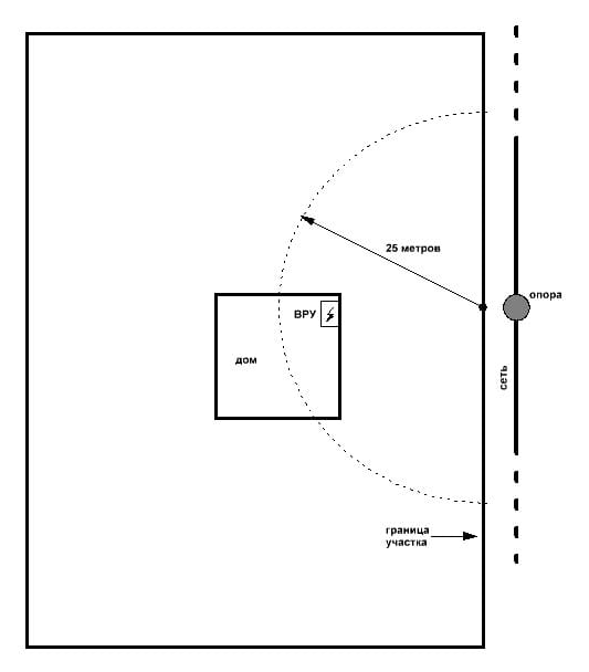

Сообщение TOPMO3 » 16 май 2016, 20:34
Rokoal писал(а):Источник цитаты Разъяснения ФАС РФ от 06.05.2014 г
Это разъяснение только подтверждает мои слова.
Там речь идет о расстоянии (25 метров), но не говорится, о "уличной" установке. :pardon:
Есть еще один подобный документ ... Постановление Правительства Российской Федерации от 27 декабря 2004 г. N 861 ( им "махался" mastervictor), ... там тоже самое.
Поймите, граница балансовой ответственности для участка (один договор) и граница балансовой ответственности для электроснабжения (другой совсем договор), это не одно и то же ... они разные. Не надо припутывать один к другому.
ГБО для энергоснабжения определяется при подписании обоими сторонами договора на подключение .... до подписания, этой границы нет, а граница участка это точка от которой отмериваются те 25 метров, в радиусе которого потребитель может устанавливать свой счетчик ... пользуясь не грамотностью людей ЭСО обманывают и заставляют делать ВРУ на улице.
Если следовать ПУЭ, при устройстве ВРУ на улице, потребитель обязан тогда согласно п. 1.5.27. и п. 7.1.30. утеплять и вводить подогрев ящика, и вряд ли ЭСО согласится чтобы подогрев подключить до счетчика.
Также читал, что индукционные счетчики в холодное время считают не корректно (до 10% а то и больше - и не в пользу потребителя). :biggrin:

TOPMO3 писал(а):Источник цитаты Там речь идет о расстоянии (25 метров),
Вы не правильно трактовали этот пункт,и рисунок ваш не верен!
точки присоединения, которые не могут располагаться далее 25 метров от границы участка, на котором располагаются (будут располагаться) присоединяемые объекты заявителя;
Опора,не должна быть,далее 25 метров,от границы участка!(если линия через дорогу,но растояние менее 25м,то установка подставной опоры,для соблюдения габаритов над дорогой,это проблема потребителя)
Если более 25м,сети достроят,но не более 300м/500м в населенной/не населенной местности.

mastervictor писал(а):Источник цитатыВы не правильно трактовали этот пункт,и рисунок ваш не верен!
Возможно что и ошибаюсь ... значится "выходим" за границу участка ... тады ... вааще вот не пойму, какое это имеет отношение к вопросу - по месту установке счетчика ... Вы ссылались на эти Правила ... как я понял - зря. :pardon:
