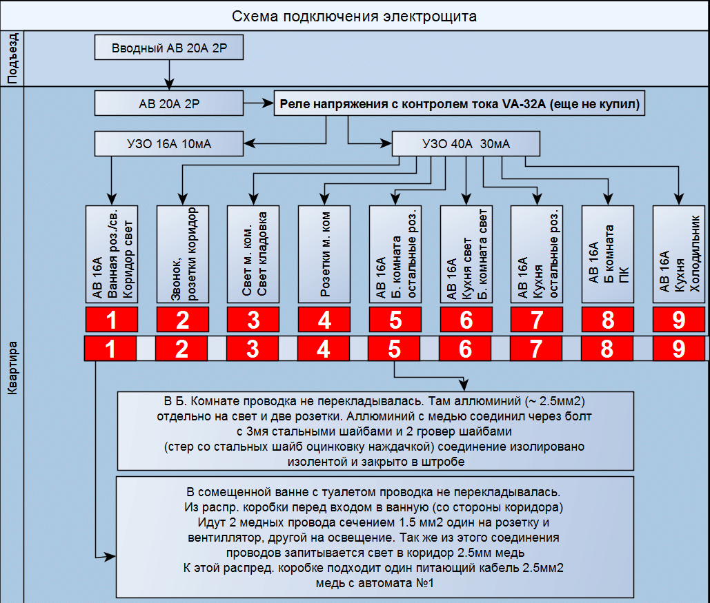

Приложил к посту схему подключения электрощита с комментариями. На схеме есть реле напряжения, его заказал, пока не пришло подключено без него.
Так же сделал фото проводки, пронумеровал очередность. Прошу ногами не пинать если сфоткал не то что требуется :(

Сообщение elalex » 01 июн 2016, 17:51
1.У вводного на лестнице какая защитная характеристика?
2.Какое сечение ввода в квартиру?
3.Какая система заземления?
4.Зачем вводный в квартире?
5.Какой смысл ставить на ванную отдельное УЗО? Стиральная машина там? В типах УЗО разбираетесь?
6.Зачем Вам контроль тока в реле напряжения?
Особенности VA-32 все знаете? Вещь диковинная. Производитель нагло врет про его достоинства, скажем про его способность отключать КЗ. С байпасом реле напряжения знакомы?
7.Розетки и освещение должны быть на разных автоматах.
8.Мебель и техника кухни старые или будут новые? Лично я обычно бросаю на кухни 3-4 линии питания розеток помощнее Ваших.
9.Какие сечения кабелей?
10.Нужно бы нарисовать план помещений.
11.Все разъемные соединения должны быть доступны для осмотра и ремонта. Никаких закрываний в штробах.
12.Различаете провода и кабели?
13.Все, что сказано словами внизу схемы, должно быть нарисовано.

Сообщение elalex » 01 июн 2016, 18:38
Посмотрел фотки.
1.На фото щитка не видно существенных деталей: торговых марок и типов аппаратов, типа проводов (монолит, многопроволочная жила).
2.По светильнику в кладовке:
-так и будет без соединительной коробки?
-нет РЕ.
3.Лично я ставлю розетки и выключатели по обоям.
4.В ванной все электрооборудование должно быть степени защиты минимум IP44. Светильники, похоже, IP20. И не над ванной!
5.Мои опасения по Вашему ремонту подтверждаются. Думайте, что делать и как жить.

Сообщение Дмитрий1986 » 02 июн 2016, 12:16
elalex писал(а):Источник цитаты 1.У вводного на лестнице какая защитная характеристика?
Я не знаю что такое защитная характеристика автомата, предполагаю это буква с цифрами. Там стоит Eaton С20 2P
elalex писал(а):Источник цитаты 2.Какое сечение ввода в квартиру?
Жесткий трехжильный медный провод сечением 4мм2
elalex писал(а):Источник цитаты 3.Какая система заземления?
Затрудняюсь ответить. По субъективным ощущениям TN-C-S - из дома выходят штыри в землю с эмблемой заземление и при замыкании фазы-земля - выбивает 3P автомат в подвале на, предположительно, ВРУ.
elalex писал(а):Источник цитаты 4.Зачем вводный в квартире?
Для обесточивания квартиры одним рубильником в случае чего. Что бы не пришлось бежать в подъезд, судорожно открывать квартирную дверь, судорожно открывать ключом подъездный щиток. Скорее психологический момент, чем действительно нужный...
elalex писал(а):Источник цитаты 5.Какой смысл ставить на ванную отдельное УЗО? Стиральная машина там? В типах УЗО разбираетесь?
Стиральная машина на кухне. На ванную более чувствительное УЗО на 10мА. На остальную квартиру УЗО на 30мА.
Не уверен что разбираюсь в типах УЗО, профессиональной подготовки не проходил. Всю информацию получал с интернета и тематических сайтов (в том числе и с этого). Знаю что УЗО бывает электронные и электромеханические. Электромеханические надежней и дороже. Различаются максимальным током нагрузки и максимальным дифференциальным током, током утечки. Соответственно, УЗО необходимо выбирать электромеханический из учета максимальной нагрузки на линию и током утечки не превышающем 30мА (как то связано с минимальным током вызывающим фибрилляцию сердца при поражении электричеством), но не меньше обычных токов утечки зависящих от длины кабеля, количества и качества соединений проводов.
elalex писал(а):Источник цитаты Особенности VA-32 все знаете? Вещь диковинная. Производитель нагло врет про его достоинства, скажем про его способность отключать КЗ.
Особенности не знаю. Я выбрал его по рекомендации с сайтов. Большинство считает зубра лучшим, отмечают что digitop тоже не плох. Где-то была даже таблица достоинств и недостатков. Выбор мой был обусловлен желанием видеть реальное напряжение и нагрузку силовой сети всей квартиры, особенно учитывая что у меня низкое напряжение (холодильник переодически издает странные щелчки, думаю купить ему стабилизатор. компьютер пока признаков аномальной работы не давал)). Отключать КЗ им не планировал, для этого использую автоматы реагирующие на КЗ и высокий ток (как показано на схеме).
elalex писал(а):Источник цитаты С байпасом реле напряжения знакомы?
С термином не знаком к сожалению.
elalex писал(а):Источник цитаты 7.Розетки и освещение должны быть на разных автоматах.
Так везде кроме случая с ванной комнатой. Кабель от автомата до раздельных кабелей на розетку и освещение 2.5мм медь. Чем это чревато?
elalex писал(а):Источник цитаты 8.Мебель и техника кухни старые или будут новые? Лично я обычно бросаю на кухни 3-4 линии питания розеток помощнее Ваших.
На кухне 3 линии питания (всего через кухню идет 3 линии, но третья персонально через стену в Б. комнату для питания компьютера). 2 линии идет так - одна на холодильник, одна на остальные розетки кухни, одна на освещение кухни и Б. комнаты. На кухне стиральная машинка, холодильник (питается отдельной линией), микроволновка (без гриля), термопот (700 Вт), вытяжка.
elalex писал(а):Источник цитаты 9.Какие сечения кабелей?
На модернизацию проводки использовал один и тот же кабель, как для света так и для розеток: ~120метров 3х2.5 медный жесткий негорючий.
elalex писал(а):Источник цитаты 10.Нужно бы нарисовать план помещений. ...
elalex писал(а):Источник цитаты ....
elalex писал(а):Источник цитаты... 13.Все, что сказано словами внизу схемы, должно быть нарисовано.
У меня есть план помещений из документов на квартиру, он пойдет? Или нужна схема подключений всех проводов в квартире? Боюсь моей квалификации не хватит грамотно нарисовать такую схему :( Не грамотно наверное могу.
elalex писал(а):Источник цитаты 11.Все разъемные соединения должны быть доступны для осмотра и ремонта. Никаких закрываний в штробах.
Это плохо :( я думал болты или опрессовка может дать достаточный уровень надежности.
elalex писал(а):Источник цитаты 12.Различаете провода и кабели?
Не очень понял вопрос. Имеется ввиду вижу ли я разницу между проводами с разной площадью сечения, жильность, гибкий/мягкий, медь/аллюминий? Если это то, то думаю скорей всего да, чем нет. Но как я говорил, знания я почерпнул из достоверных источников (ПУЕ версии 7 даже не открывал, смотрел только скрины якобы оттуда. Например, максимальная нагрузка для кабелей разных сечений и материалов. На мой кабель, если я правильно помню нагрузка до 29А).
elalex писал(а):Источник цитаты 1.На фото щитка не видно существенных деталей: торговых марок и типов аппаратов, типа проводов (монолит, многопроволочная жила).
Все автоматы с 1 по 9й номер - Eaton С16 1P. Общеквартирный автомат IEK С20 2P. Два УЗО - IEK 16A 10мА 2P ~4500A и IEK 40A 30мА 2P ~4500A
elalex писал(а):Источник цитаты 2.По светильнику в кладовке:
-нет РЕ.
Да, думал так и оставить. Светильник высоко достаточно, на него никто не смотрит... Это опасно?
Штатной цеплялки/разъема у этого светильника на землю я не нашёл. Сам до соединения доведен (со светильником как Вы заметили не соединен)
elalex писал(а):Источник цитаты 3.Лично я ставлю розетки и выключатели по обоям.
Эту фразу я не понял. Обоев еще нет, из-за штроб старые полностью пришли в негодность. Хочу ставить стеклянные на потолок и стены.
elalex писал(а):Источник цитаты 4.В ванной все электрооборудование должно быть степени защиты минимум IP44. Светильники, похоже, IP20. И не над ванной!
Сам волнуюсь, что делать, потолок ломать? На сколько я помню в зоне 1 (ванна) можно максимум специализированное оборудование типо душевая кабинка и то с напряжением до какиехто малых вольт, не помню совсем, вроде около 16V. Думаю что мне дороже, устроить ремонт и в ванной тоже (тогда и проводку переложить надо, там провод 1.5мм2 на розетку и освещение заменить и плитку переложить и ванную заменить. Кошмар.) или жизнь. Поставил УЗО на 10мА как компромис. Уровень жизни в этой квартире и так упал предельно низко. Жена беременна, необходимо все закончить за месяц-другой до родов. В общем еще в раздумьях...
elalex писал(а):Источник цитаты Если напряжение не подымется, придется ставить стабилизатор.
На 20А+? То есть на всю квартиру?
elalex писал(а):Источник цитаты 5.Мои опасения по Вашему ремонту подтверждаются. Думайте, что делать и как жить.
Резюмирую проблемы:
1. Привинтить насильно землю к светильнику просверлив в корпусе дырку?
2. Соединение медного и алюминиевого провода в штробе.
3. Свет и розетки ванной на одном автомате.
4. Электроприборы(освещение) в зоне ближе полуметра к ванной (прямо над ванной).
5. Освещение в ванной мало того что в опасной/запрещенной зоне, но и не защищено от влаги.
6. Проблема с низким напряжением которую пока вообще не знаю как решить. Стабилизатор стоит дорого (мощный), занимает много места, в квартирном щитке его не уместить, долбить дырень в стене, так же он кушает электричество. Может быть поставить для ПК и холодильника персонально. Может пожаловаться в ЖЕК и/или поставщику электроэнергии? Счета приходят на имя поставщика...
Живу в Калининграде, мой район по карте нагрузок перегружен на 140%+ (ссылку привести не могу, сайт поставщика http://www.yantarenergo.ru/ оффлайн сейчас)
Вроде ничего не упустил?

1.Надеюсь, увеличите надежность питания, убрав его и поставив брендовый вводной автомат D25 на лестнице.
2.В случае чего отключите питание УЗО.
Дмитрий1986 писал(а):Источник цитаты На ванную более чувствительное УЗО на 10мА.
Так объяснить не можете?
Дмитрий1986 писал(а):Источник цитаты профессиональной подготовки не проходил
И не нужно. Достаточно почитать Интернет.

Дмитрий1986 писал(а):Источник цитаты Выбор мой был обусловлен желанием видеть реальное напряжение и нагрузку силовой сети всей квартиры
Зачем Вам знать нагрузку? Боитесь не уложиться в 6кВт? Если так, нельзя было сделать ввод помощнее?
Дмитрий1986 писал(а):Источник цитаты Отключать КЗ им не планировал
Он это планирует и без Вас. Думаю, после этого придется его выбросить.
Дмитрий1986 писал(а):Источник цитаты С термином не знаком к сожалению.
1.https://ru.wikipedia.org/wiki/%D0%91%D0 ... 0%B0%D1%81
2.На входе реле напряжения я ставлю световую сигнализацию поступления напряжения (для визуальной оценки входящего напряжения, диагностики реле и аварийного освещения) - любую лампу накаливания через диод, у меня 1N4007, 1000В, 1А:
Дмитрий1986 писал(а):Источник цитаты Чем это чревато?
1.При КЗ в сети розеток свет тухнуть не должен.
2.В светильниках бывают такие тонкие провода, что при КЗ в них автомат не выбивает, а перегорают провода. На освещение нужно ставить очень маленькие автоматы - В6.
Дмитрий1986 писал(а):Источник цитаты На кухне 3 линии питания
Лучше бы как-то нарисовать (я рисую в Paint), быстрее и лучше понимается.
Дмитрий1986 писал(а):Источник цитаты для света
2,5кв. для освещения - лишний расход и трудности монтажа. Достаточно было 1,5кв.
Дмитрий1986 писал(а):Источник цитаты пойдет?
Пойдет, только уберите из него все лишнее - размеры, площади комнат, ...
Дмитрий1986 писал(а):Источник цитаты схема подключений всех проводов в квартире?
Пока не нужно.
Дмитрий1986 писал(а):Источник цитаты я думал
Рановато Вам догадываться. Пока изучайте правила и опыт других. Вот когда ни правила, ни чужой опыт не дадут однозначного ответа, будете думать. Скажем, какой автомат ставить на 2,5кв - 16, 20 или 25А?
Если будет В, будет селективность.
Дмитрий1986 писал(а):Источник цитаты IEK
1.Торговая марка для нищих.
2.У каждого УЗО ИЭК есть тип, скажем ВД1-63.

Дмитрий1986 писал(а):Источник цитаты провод 1.5мм2 на розетку
3кВт, достаточно.
