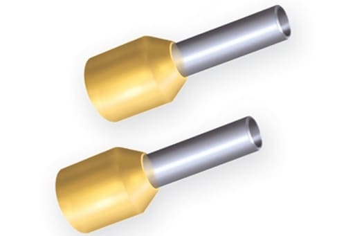

А все потому, что производитель под винт не сподобился вложить копеечную деталь- такую себе полоску металла, спасающую и моно- и многожилку от подрезания. Ищите такие и будет вам счастие.
Об опасности применения клеммников РЕ в соединительных коробках
Сообщение elalex » 31 май 2016, 14:22
ПАВ писал(а):Источник цитаты Ищите такие и будет вам счастие
Одиночные - да, но общие - не видел никогда.

Чтоб не порезало провод,я его в гильзу.(я про провод многожильный)
