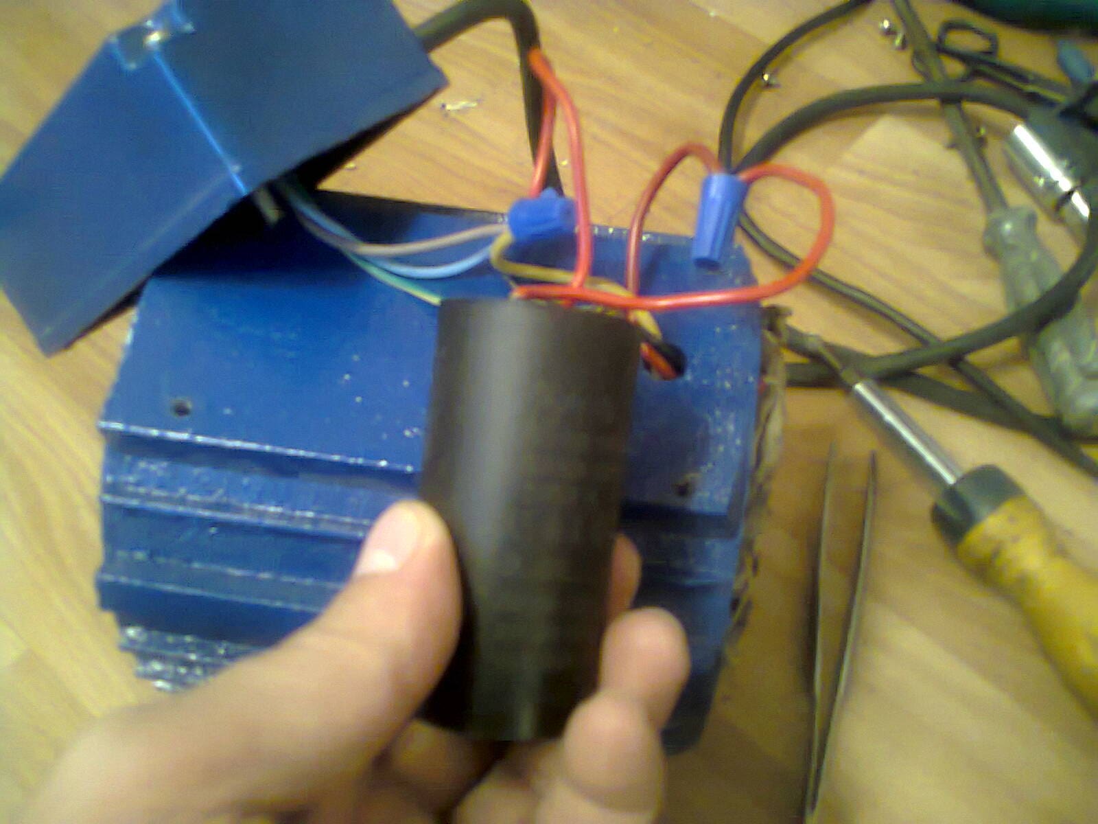

Здравствуйте форумчане! Вот и мне понадобилась ваша помощь.

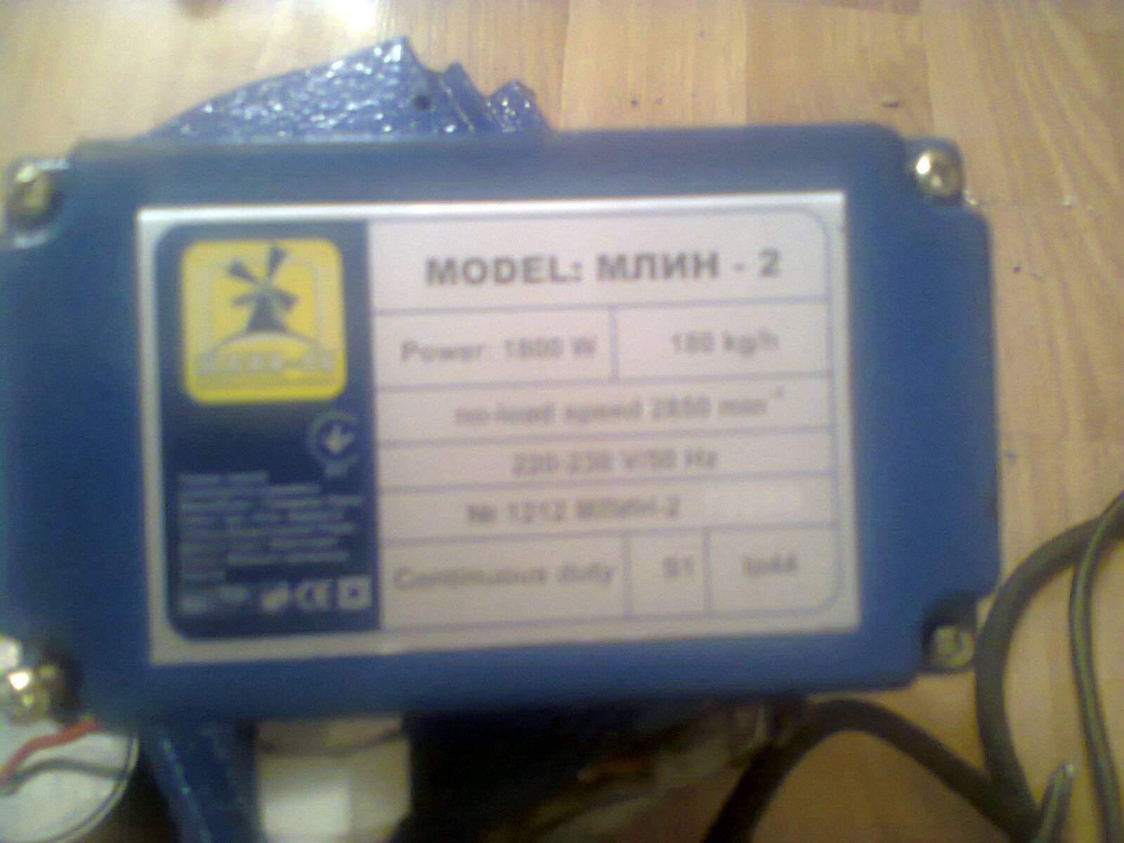

Тёща полгода собирала деньги и наконец приобрела свою мечту- крупорушку (Зернодробилку-корморезку) Млин-2.
Отвезла её домой, включила, а она не развивает оборотов и греется. Через 15-20 сек холостой работы срабатывает тепловое реле в обмотках и мотор отключается.

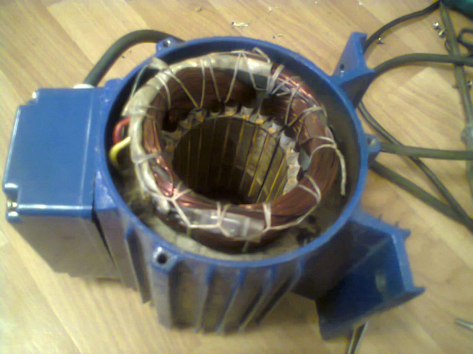

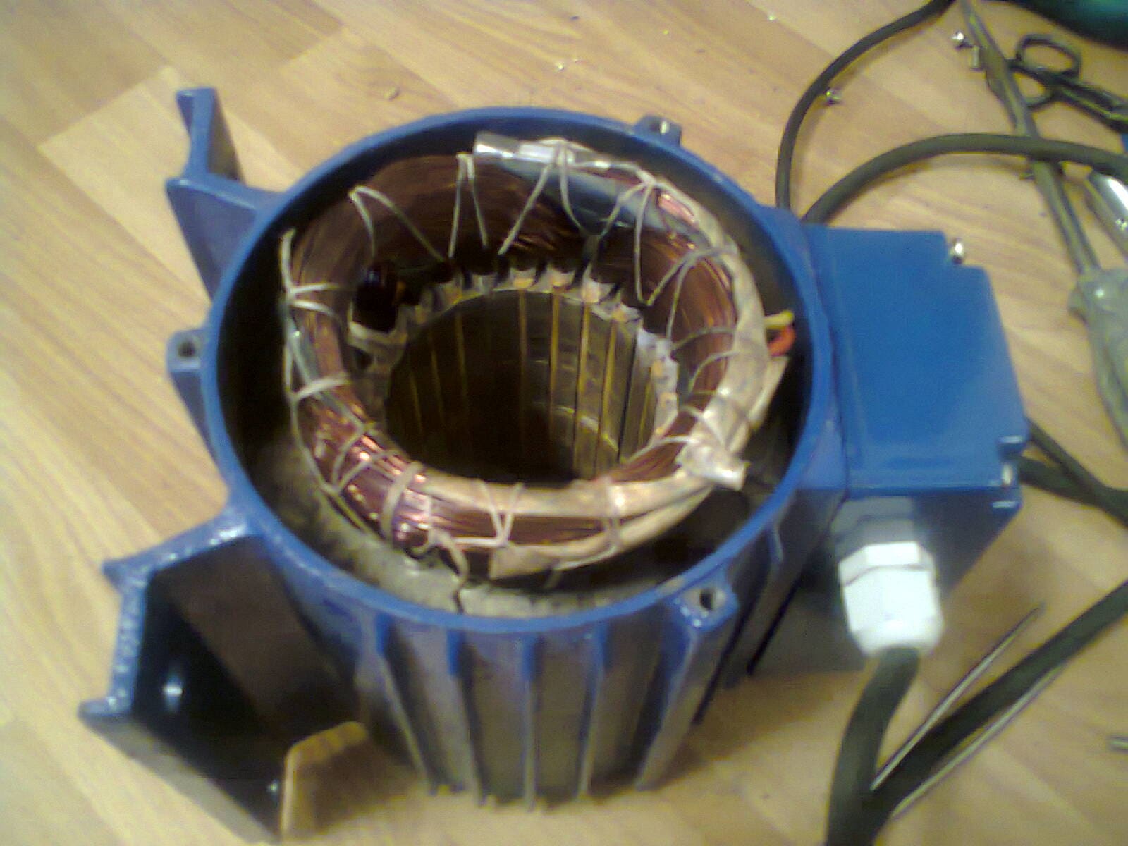

Я мотор вскрыл, обмотка на мой взгляд нормальная, не припаленая. Вовремя кинулись.
ТТХ двигателя:
Тип-неизвестен, однофазный с пусковым конденсатором
Напряжение 220В
Мощность 1800 Вт
Обороты 2850 об/мин
Ёмкость конденсатора 25мкФ
Я подозреваю конденсатор, но методику рассчёта не могу найти. Какие у кого будут идеи?

Подозреваю неправильную ёмкость. Просто не вижу других вариантов, от чего-то же он греется... В наше время от инженеров всего можно ожидать.

Сложно. У меня же не конденсаторный склад. Вот я и хочу узнать, правильная ли там ёмкость. Надо увеличить или уменьшить? Кондёры немалых денег стоят всё-таки.

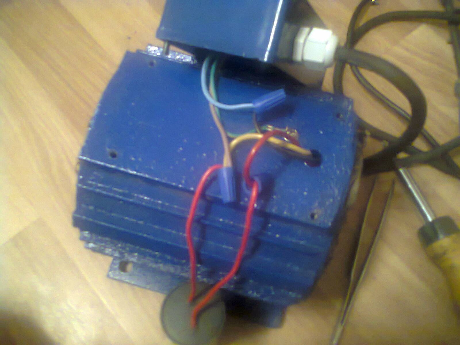

Тогда другой вопрос: в двигателе есть две обмотки разного сечения. Какая из обмоток является рабочей, а какая пусковой? И последовательно с которой из них ставится конденсатор? Хочу проверить на косяк при сборке.
Крупорушка
Сообщение ПАВ » 14 июн 2016, 21:09
Рабочая имеет провод большего сечения, соотв. и сопротивление меньше. Фазосдвигающая(она токе работает, не только пускает)- меньшее сечение и большее сопротивление. На предмет поиска межвиткового замыкания обычным тестером, любым- и не надейтесь. Межобмоточное- можно, если видны все 4 вывода.

Спасибо. То есть конденсатор должен стоять последовательно с тонкой обмоткой? Я хочу проверить на правильность подключения и только. Конечно витковое я не обнаружу. Кстати-выходят только три конца.
