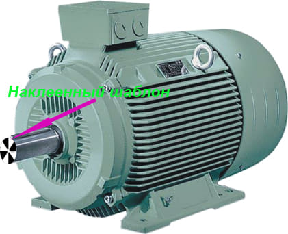

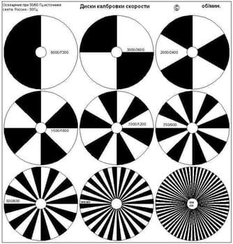

Часто у электромонтёра встречается ситуация: есть двигатель, а шильдик утерян. А обороты знать надо. Есть конечно дорогостоящие приборы, но вряд-ли они найдутся у Вас под рукой. Данный способ прост,дёшев и доступен.
В этом случае- скачиваем фото, распечатываем, вырезаем ножницами любой из дисков и клеим его на торец вала двигателя. Можно и скотчем примотать. Важное условие- двигатель необходимо осветить люминесцентным СТАРТЕРНЫМ светильником или ДРЛ-светильником, питаемыми от сети 50гц.
Включаем двигатель и смотрим на наклееный шаблон(диск). Если вы видите только серую муть- значит шаблон (диск) не совпал с оборотами двигателя. Если же вы видите рисунок шаблона(диска) неподвижным или медленно вращающимся- значит обороты совпали с указанными на шаблоне (диске). Выключаем двигатель и смотрим на надпись на шаблоне (диске)-это и будут искомые нами обороты двигателя.
Этот способ основан на стробоскопическом эффекте-возникновение зрительной иллюзии неподвижности или мнимого движения предмета при его прерывистом (с определенной периодичностью) визуальном наблюдении. Если вы когда-нибудь видели как у движущегося автомобиля колёса стоят или медленно вращаются в обратную сторону- вы поймёте о чём я говорю.
Скорее всего вам понадобятся только два из всех дисков- это второй и четвёртый (сверху-вниз,слева-направо). Это наиболее частые у нас в употреблении двигатели: 3000 и 1500 об\мин соответственно.
Пы.Сы.-На шаблонах через дробь указаны обороты для частоты 60гц-нас они не интересуют.

ПАВ писал(а):Источник цитаты А разница между стартерной и ЛЛ какая, сробо-эффект не такой?
Частота мерцания должна быть синхронна с частотой вращения двигателя. То есть питаться и лампа и двигатель должны от одной сети.
В бесстартерных лампах напряжение выпрямляется и мерцание лампы какое-попало,не связанное с частотой сети.
ПАВ писал(а):Источник цитаты Тем паче, что дицки эти все равно врут.
Я сам проверял-не врут.
