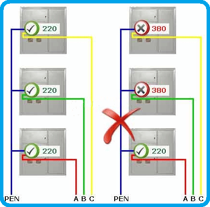

Сообщение Заметки Электрика » 20 июн 2016, 07:59
Scubapro писал(а):Источник цитаты Повреждение нуля в этажном стояке к такому может привести?
Может. Вот подробности, и теоретическое, и практическое подтверждения тому http://zametkielectrika.ru/obryv-nulya- ... -privodit/
