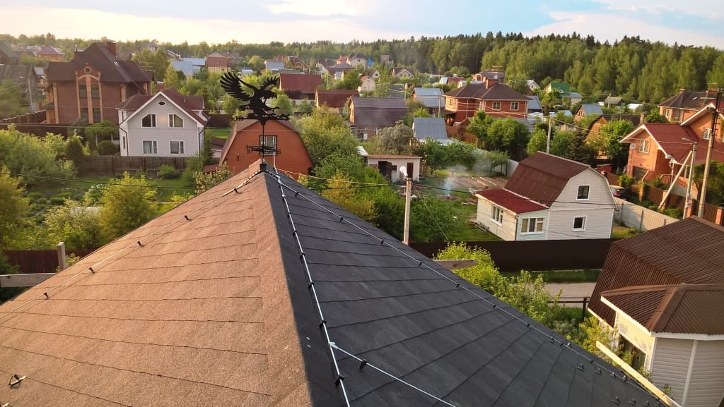

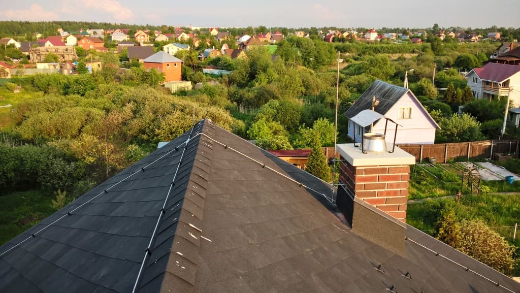

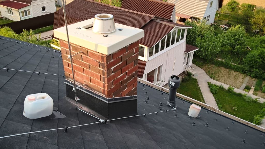

)Roman-tim писал(а):Прошу совета и помощи форумчан:

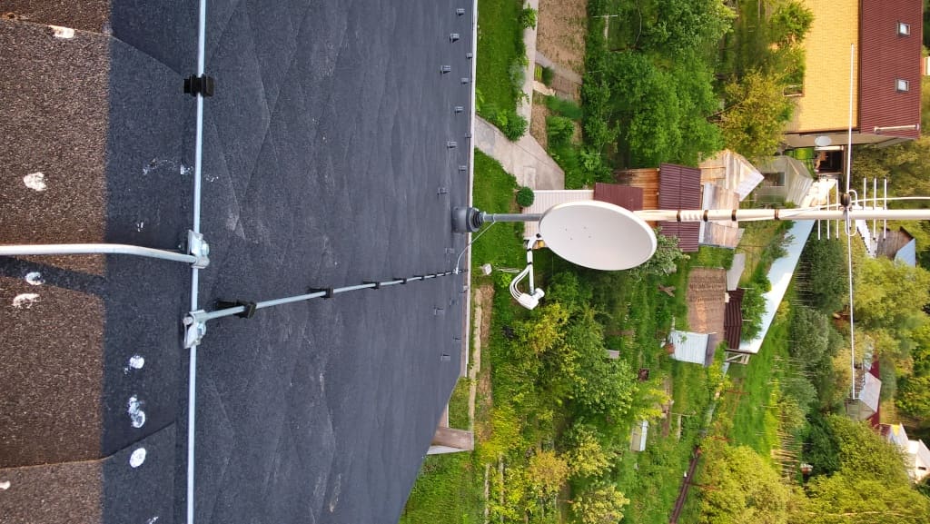

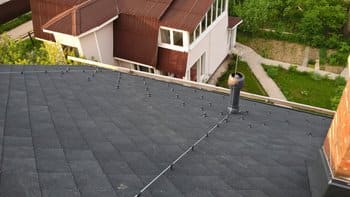

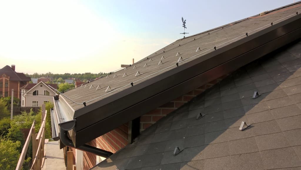

Строю себе дом и смонтировал на нём молниезащиту с заземлением (два штыря по 15 метров каждый, в дом заходит медный ПВС на 10 мм2). Замеры сопротивления заземления показали результат в 2,86 Ом.
Монтажники, сделавшие заземление, сказали, что для полноты защиты необходимо еще установить УЗИП. И вот тут начались разночтения: где его ставить? На столбе (где эл.счетчик)? Или при входе в щиток (уже внутри дома)? Или на столбе (тип 1+2) и в доме перед щитком (тип 3)?
На дом у меня выделена мощность 30 кВт (на руках договор о присоединении). Соответственно 3 фазы, 380 вольт. В нашем СНТ электролиния воздушная. С ж/б столба к моему эл.счетчику спускается 4-х жильный СИП 4 х 16 (сам счетчик установлен на столбе). Расстояние от эл.счетчика до ввода в дом около 25 метров. От столба до дома планирую проложить бронированный кабель под землей.

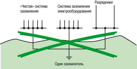

Roman-tim писал(а):Источник цитаты Суть этой системы в том

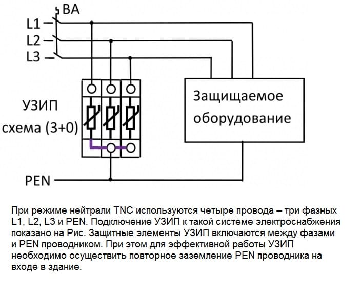

Rokoal писал(а):Источник цитаты Подробнее про выбор схемы УЗИП: поскольку УЗИП будет устанавливаться во вводном щите в доме, где происходит разделение PEN-проводника входящего кабеля на N и PE до разделения проводника, то целесообразно применить именно схему 3+0. Дело в том, что при применении схемы 3+1 один из модулей УЗИП, а именно разрядник, стоящий между N и PE, работать не будет, так как в вводном щите эти два провода всегда будут иметь одинаковый потенциал.
Roman-tim писал(а):Источник цитаты называется 3+0
Roman_tim писал(а):Источник цитаты Спасибо. Но, насколько я понимаю, схему подключения УЗИП (3+0) этот факт не меняет

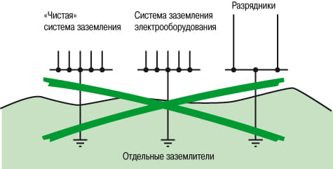

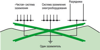

Roman_tim писал(а):Источник цитаты дополнительные разрядники
Roman_tim писал(а):Источник цитаты дополнительное заземление

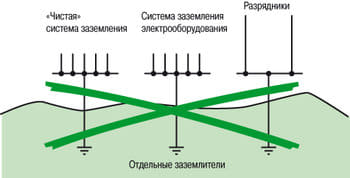

Roman_tim писал(а):Источник цитаты модульно-штыревое

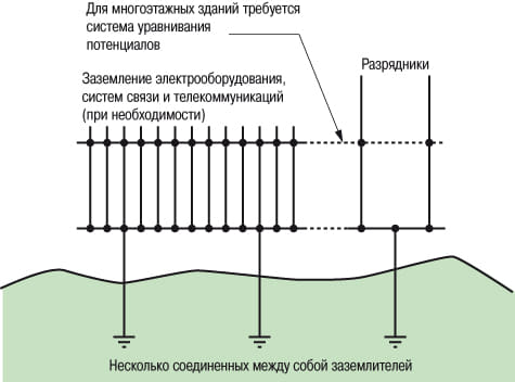

elalex писал(а):Источник цитаты Заземление у столба нужно не для защиты людей, а для защиты от молнии с ВЛ. Соответственно, никакого глубинного заземления, исключительно плоскостное (лучи во все стороны от столба на мелкой глубине - скажем, на глубину лопаты).

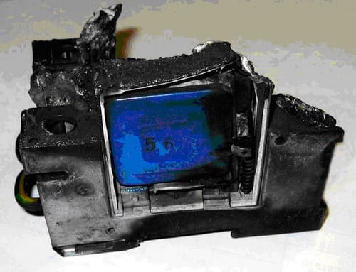

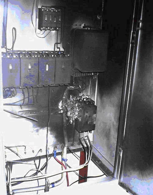

Rokoal, При грозовом разряде может загореться и Кабели и др эл. оборудования без УЗИП. У меня около месяца назад от грозового импульсного перенапряжения пробило диэлектрическую кабельную оболочку и уничтожило РИП к пожарно охранному пульту который в буквальном смысле загорелся.
При таком раскладе уж лучше горел бы УЗИП на вводе.
