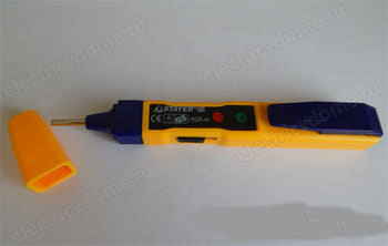

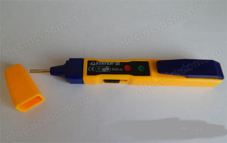

Что бы не вмешиваться вам в цепи РЕ. Предлагаю вам простое решение.
С шины РЕ отводите проводник в удобное место, что бы там не проходили проводники фазы и нуля и размещаете рядом с этим проводником индикатор напряжения STAYER 4520-48. Чтобы батарейка быстро не садилась можете запитать его от блока питания.
При появлении напряжения на РЕ проводнике он начнет пищать. Вот и вся заморочка. И так будите контролировать появление фазы на РЕ проводнике.
