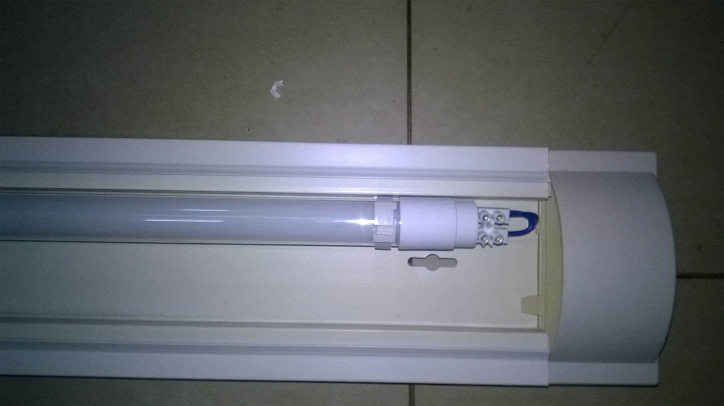

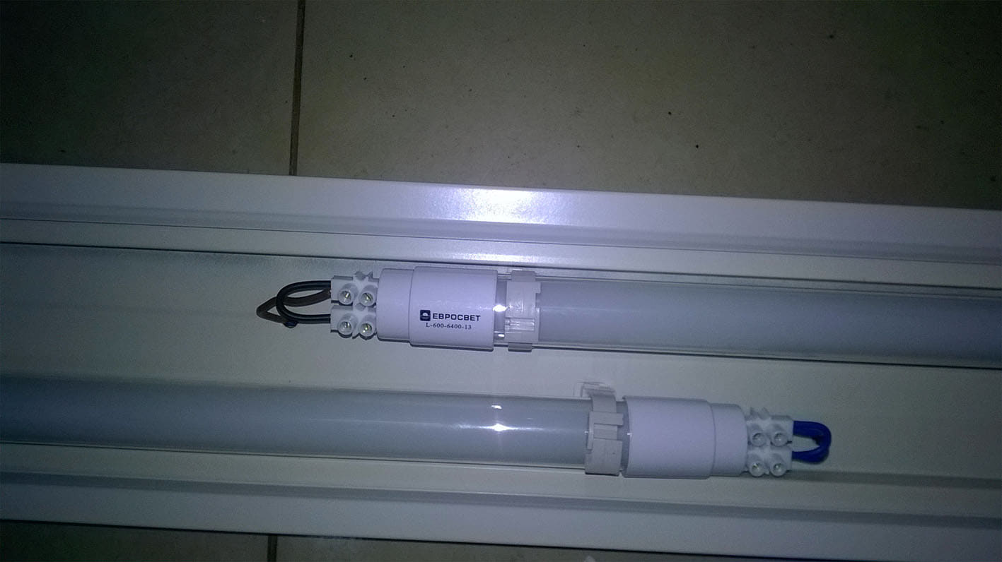

mastervictor писал(а):Источник цитаты А как провода к новой лампе?
Ставил клемную колодку на лапки лампы и зажимал вместе с проводом.

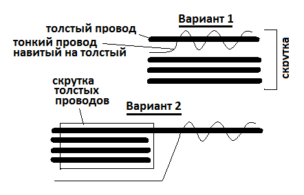

Serega писал(а):Источник цитаты не совсем правильно скручивать такие "толстые" провода как питающие и такие "тонкие" как выводы конденсатора
Смотря как скручивать. У меня есть 2 способа (Вложения)
Serega писал(а):Источник цитаты при следующем демонтаже/монтаже светильника
Медный выдержит и 20 перемонтажей скрутками без отламывания.
