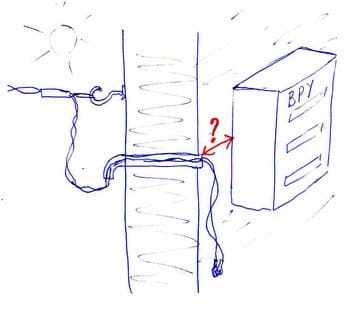

Ввод в частный жилой дом. Внутренняя электропроводка - открытая. Щит ВРУ нужно закрепить на стене рядом с местом ввода питающего провода. Интересует минимальное расстояние от места прохода кабеля (провода) через стену до щита. А также, имеет ли значение положение щита по отношению к месту прохода (снизу, сверху, сбоку) ? Какие нормы или типовые решения можно посмотреть конкретно по этому вопросу? В ПУЭ, "5.407-155.94 Вводы до 1 кВ...", "3.407-82 Вводы до 1 кВ..." информации я не нашёл.

почему бы не завести сразу в щит если рядом и позволяет высота

Вы имеете в виду в задней стенке щита отверстие просверлить? Возможно так нельзя делать, если в конструкции щита это не предусмотрено.

нет никакой разницы на каком расстоянии у вас ввод кабеля от щита и выше ниже тоже не имеет значения ..значение имеет сам ввод должен быть в гильзе ....вход в щит откуда предусмотрен сверху или снизу где технические отверстия

antonbessonov писал(а):Источник цитаты Возможно так нельзя делать, если в конструкции щита это не предусмотрено.
Так это смотря какой щит!
Судя по рисунку,то в таком,на задней стенке,полно разных форм для выреза технологического отверстия!

вот интересно зачем ему эти рассуждения о правовом статусе пусть заводит сразу в щит да и все если оговорюсь высота ввода это позволяет ...

Всё я понял, что в щит можно заводить через отверстие в задней стенке.
