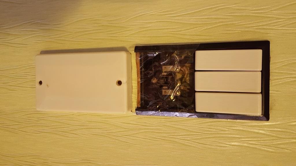

Друзья, обычно без проблем меняю розетки и выключатели, хотя не электрик. Но вот эта хрень в съемной квартире поставила в тупик. Что это за штука под сломанной розеткой?

Эта штука никакого отношения к верхней не имеет. Снимите и разберитесь, мало ли фантазий у тех электриков было?

Алессандро, Под блоком роз+выкл у вас коробка. Вскройте да посмотрите что там находится если так интересно. Не вижу для этого препятствий.

1.На этот блок должны спускаться сверху 5 проводов: фаза, ноль и 3 провода на лампы.
2.Крышка под блоком наверно скрывает сверхсекретный разделительный трансформатор для бритвы. В ванной есть розетка для нее?

Судя по всему это распределительная коробка, если не разбираешься в электричестве лучше туда не суйся.

Как раз недавно столкнулся с такой коробкой. В ней - трансформатор 220/110В для электробритвы, 110В выведены к розетке, установленной в ванной. Дом постройки 1980 года.

СЕВ писал(а):Источник цитаты Как раз недавно столкнулся с такой коробкой. В ней - трансформатор 220/110В для электробритвы, 110В выведены к розетке, установленной в ванной. Дом постройки 1980 года.
Самопал и не более. Совковых бритв на 110В было совсем мало, или принудительно переводили с 220 на 110, если в вилке сгорал резистор, который фиг найдешь.

Такой ''самопал'' во всех квартирах того дома.

Странно, зачем??? И что за дом такой хитрый, что в ванной есть розетка, да еще такая?

ПАВ писал(а):Источник цитаты Самопал и не более.
ПАВ,я сам три таких блока ломал,там реально транс!

ПАВ писал(а):Источник цитаты что в ванной есть розетка,
Она на внешней стороне стоит!
